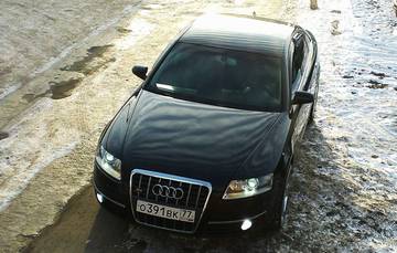

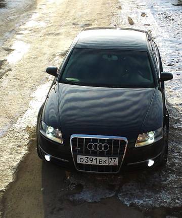

    Очередное моё дооснащение!
    Цена вопроса 2000р
    Машинка при дневном свете с новой решёткой!
    Цена вопроса 7500р

    Номерок в студию plz
