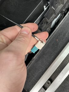

    Парни привет всем. Вчера заказал новую кнопку багажника, та у меня сломалась. В соседней ветке говорили о теме открывания багажника из салона, но как я понял речь про седаны, кто то себе делал так на Авант?
    Как я понял по сути все сводится к 23 пину на блок двери.При подаче массы на него он должен открыться.Верно я понимаю?
    ДЫК.Да так и есть....
