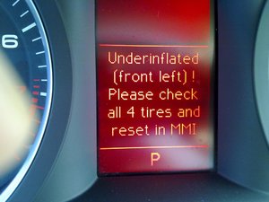

    а зачем вам датчики?:shock: красивая картинка на дисплее и все?!
    работает без этого всего вполне корректно!
    когда себе поставил сразу же кинулся проверять в деле.
    по результатам теста потеря давления 0,5-0,6 атм.
    зачем удорожать процесс?

    "Быстрый прокол" система без датчиков давления определяет слишком поздно, так что с датчиками оно значительно спокойнее.

    Однозначно сказать не могу, не тестировал. Но информация об окружности вращения попадает в блок АБС десятки раз в секунду, если прокол, то система также определяет его десятки раз в секунду, т о 1 раз за оборот колеса.
    Если брать систему с датчиками давления, то могу предположить, то система получает информацию через через антенну в арке колеса также 1 раз за оборот колеса.
    Разница между ними, что система с датчиками получает информацию сразу же через антенну, а без датчиками через расчет в блоке АБС (точнее в блоке контроля давления шин). Не думаю, что время на расчет будет вам принципиально важно. Все зависит от настроек в блоке контроля давления шин.
    P S Ежегодгный Бюджет с датчиками в колесах:
    стоимость датчика 3000 руб, 4 штуки, зима+лето = 24 000 руб. сход/развал (официальный) 4 тыс. Немцы говорят, срок службы 5 лет, практика России 2-3 года. Итого в год - 9-14 тыс.
