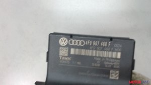

    Подскажите плз, кто знает:
    1. Этот гейт будет поддерживать камеру заднего вида (3G)?
    2. Есть ли разница в камерах 2G и 3G, то есть интересно подойдет ли камера 2G в MMI 3G?

    Камера 3g имеет более высокое разрешение, картинка на 2g будет хуже и соответственно наоборот тоже. Есть новая для 3g. Не обратил внимания, у меня камера от q7, а у тебя же на А6 идёт с ручкой.

    1. Камеру поддерживает. Это гейт от рестайла, а в рестайле а6 все гейты поддерживают.
    2. Разницы нет, у меня стояла камера на 2g, перешёл на 3G, всё работает. И номера камеры на 2g и 3g одинаковые, так что нет там никакой разницы в разрешении. Камера шла на а3, а6, а8, q7. В 11 году была замена номера.

    Поэтому вопрос и возник. В каталоге я не нашел разделения номеров камер на 2G/3G, собственно как и блоков управления камерой тоже. И пришел к выводу, что камеры 2G и 3G и блоки под них полностью совместимы.
    Спасибо, что прояснили.
