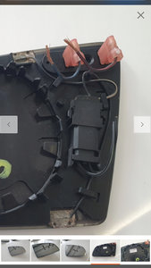

    Хочу зеркала с затемнением. Посмотрел сегодня контакты в салонном зеркале, разъём 6 контактный... 5 и 6 пустые... придётся делать проводку похоже. Скажите в разъёмах на двери есть резиночки от пыли в каждом контакте или просто контакт в разъём вставлен?

    Просто контакт. Уплотнителя нет.

    А6 С6 2005 BBJ Q , трамвай и велик
    Интересно 4 пин у меня занят... проверю может только половину делать?))) нужно прозвонить 4 если на дверь приходит в 7 контакт тогда чуть проще... хотя один хрен всё разбирать.
