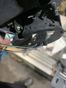

    Фотку нашёл как у меня вырезано.

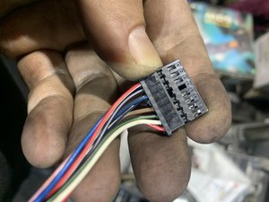

    Вот разъём автозатемнения на зеркальный элемент, уже был в проводке.

    Этот вырез под электро фаркоп? он оригинальный вырез?
  4. гурей
    гурей Живу я здесь
    24 мар 2010
    3.735
    А6:2,8;1,8Т;3,0тди, 2Q7 3,0TDI BUG, VW POLO 1,4DSG
    Может конечно и есть электрофаркоп, но,насколько знаю, на С6 фаркоп можно сказать совсем не электро, т.к. там больше механика ручная(сначала нажать и повернуть ручку багажнике, а потом рукой вытащить крюк из под бампера)

    Что-то дешево!!! Обычно такое зеркало под 15 пинов со складыванием и автозатемнением 10-14т стоит, одно!
  9. Димася
    Димася Живу я здесь
    24 дек 2010
    1.493
    А4В6,АМВ,Q+мешалка,Урод С6, трахторчуга
    Ну если с леворукой, то огонь цена

    У меня другой формы разъём, видел фото элементов Зеркальных с автозатемнением, так вот бывает прямоугольной формы разъём и бывает закруглённой.
