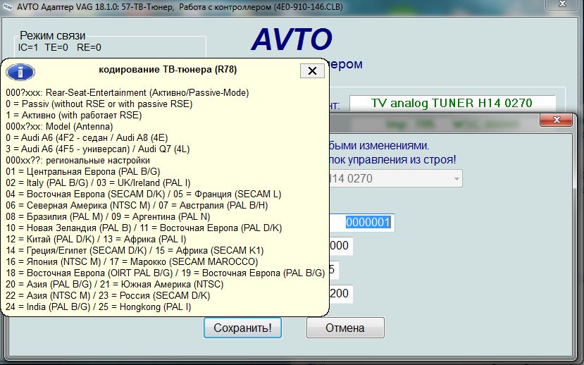

    A6 C6 2.7TDI BPP Quattro
    Ребята выручайте. Поставил аналоговый ТВ тюнер. В Гейтвай в длинном кодировании прописал. В списке устройств в MMI (источник) его не видно. Сам тюнер на ВагКом отзывается. Правда не подключена ни одна антена.
    Что делаю не так?
  17. Алексей М.
    Алексей М. Живу я здесь
    22 дек 2004
    3.649
    Латвия
    Дополню.
    ТВ тюнер 4E0910146C софт 4E0910146E. В Гейтвей (софт 4F0910468A)
    Никто не знает?
    Заметил еще одно. В кодировке тюнера 000x?xx можно поставить 0 - седан А6 / А8, или 3 - Авант А6 / Q7.
    Так вот тройку тюнер не принимает...
