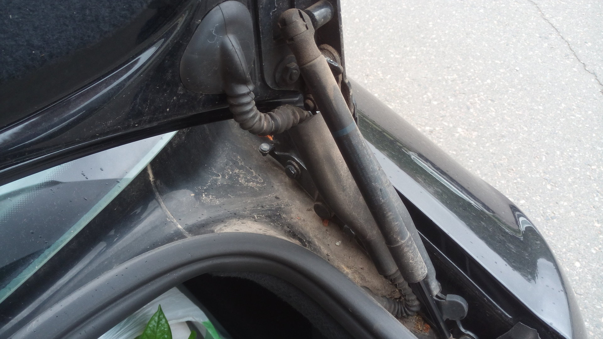

    Кто нибудь вот через эту гофру пробовал провода протягивать?

    Если б он отличался кардинально,а то одни изгибом

    всё там вставляется, резинка из крышки и кузова вынимается, вставляются провода, потом резинка заправляется обратно.

    Именно так в любую гофру всталяется с протяжкой (я уже писал, что для протяжки использовал леску от триммера, она и гнется по каналу сама и скользит хорошо, а всякие проволки втыкаются и не лезут.)
