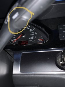

    Всем привет! Скажите руль от а8 д4 с кнопками подогревом и лепестками встанет на А6 дорестайл? Кольцо под обогрев уже стоит.

    Имеется ввиду конструктивно наденется ли на вал и ничего не будет цеплять? Или ещё программно-аппаратно, чтобы работали все кнопки? Фотка хоть есть?

    Просто установить я думаю проблем не будет, но с подключением скорее всего потребуется адаптер lin шины.

    Всё отлично встанет. Только нужен преобразователь LIN шины из версии 1 в версию 2, чтобы кнопки работали. Посмотрите моё дооснащение установка руля от 4g с подогревом. Там всё очень подробно расписано что как и где взять.

    А вообще рули от каких модельных годов и чего можно ставить с этим конвертером? Хочу с подогревом и кнопками). Сейчас просто руль((((

    Любые до 2016 года точно. Там q7 вроде в 16 вышла, от неё уже хз. Которые на новой платформе уже хз. Я не знаю. Надо у знающих спрашивать какая там шина и остались ли те же команды. Ну и на заказ наверняка сделают нужный ) у меня например от а6 allroad 2015, но он на любые а6 идёт по конкретному номеру (это максимальный редкий руль).

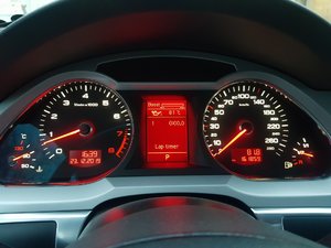

  17. Вадимыч!
    Вадимыч! Завсегдатай
    25 мар 2012
    643
    А6 С6 2.0 TFSI 09

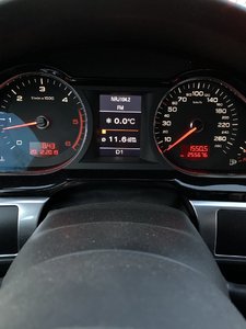

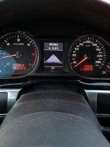

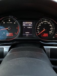

    А у меня раньше была температура масла...все показывало на приборке...(даже фотка была где-то), а потом...пропала. Все функции Lap остались ...а температуры нет...
    Димася нравится это.
  18. Димася
    Димася Живу я здесь
    24 дек 2010
    1.493
    А4В6,АМВ,Q+мешалка,Урод С6, трахторчуга
    Вспоминайте что меняли??? Или кодировали
  19. Вадимыч!
    25 мар 2012
    643
    А6 С6 2.0 TFSI 09
    Прошивку mmi меняли. Микрофон подключили. Навигацию делали ))) теперь неизвестно!
