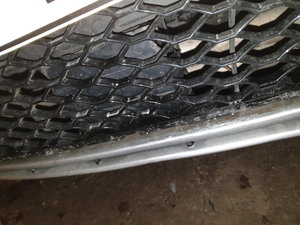

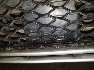

    Мне досталась на а6с6 от предыдущего владельца решетка от рс6 (соты), пришлось ее продать и купить правильную решетку с правильной крышкой-обогревателем. Если хотите решетку от рс6, то покупайте обогревалку от рс6 и впихивайте своими силами, либо решетку правильную от рс6 с отверстием. Но стоит обогревалка около 15 т.р. И решетка около 30 думаю...

    Его в таком виде откажутся калибровать (нештатная конструкция).

    Если крышка которая закрывает радар треснула и резинки не плотно ложатся то работать она не будет ?

    Будет. Просто крышка должна быть установлена заподлицо с решеткой. Она просто закрывает радар от повреждений, а обогревалка, чтобы зимой не было льда и снега на ней. Сделана как говорят Ауди из специального радиопрозрачного материала.

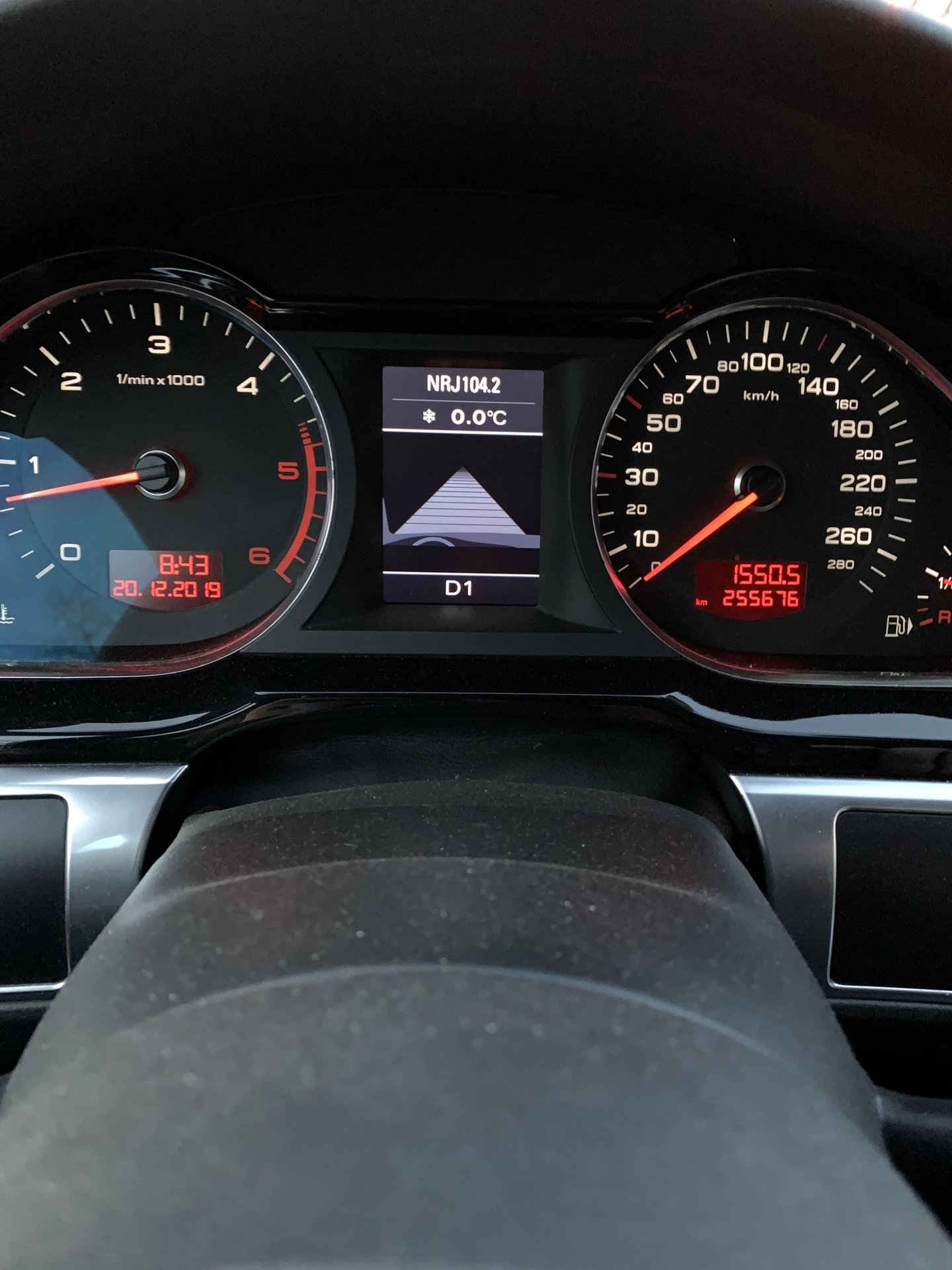

    В общем нет показаний температуры масла. Наверно нужна цветная рестайл приборка.

    Надо экран переключить на кнопку ресет снизу правого рычага. Ну и приборка да, цветная у меня и Рестайл.

    Что бы откалибровать нужно снимать обогрев. Думаю даже браться не будут.
    Свой калибрую сам немного гемороя, но после второго раза стало получается не плохо.

    Сегодня попробую... Я уже и забыл про эту кнопку. Пользуюсь постоянно торцевой

    А у меня так и не получается вкл темп масла, приборка рестаил от ку7, а тачан дорест.... мож кто чего нового подскажет , как вкл
