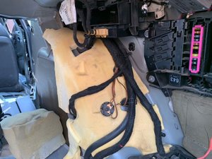

    Про номера блоков Етка пишет следующее.
    Блоки управления, поддерживающие только задние парктроники и камеру (без поддержки кнопки):
    4F0910283
    4F0910283B
    4F0910283D
    4F0910283N
    Блоки управления, поддерживающие передние и задние парктроники и камеру (без поддержки кнопки):
    4F0910283A
    4F0910283C
    Блоки управления, поддерживающие передние и задние парктроники и камеру (c поддержкой кнопки):
    4F0910283E
    4F0910283G
    4F0910283H
    4F0910283P
    По поводу поддержки кнопки, что именно так и есть, я не гарантирую. Возможно блоки с буквами D, N и C тоже работают с кнопкой потому что стоят если новые также как и четыре нижних, то есть в три раза дороже.
    Остальные номера.
    Кронштейн для блоков парктроника и прицепа: 4F0907179A
    Винты 5х16 для крепления кронштейна: N10412804 (1шт)
    Гайка М6: N90286703 (2шт)
    Коричневый разъём 16-пиновый в блок управления: 8Е0972416 (000979009E - ремкомплект с пином)
    Жгут проводов от блока в задний бампер к парктроникам с 12-пиновым разъёмом в сборе: 4F0971085 (у меня лежит)
    Зуммер задний: 8E0919279
    Распорный пистон для зуммера: 7L6868307 (2шт)
    Разъём в зуммер 2-пиновый: 4B0972623 (000979009E - ремкомплект с пином)
    Кнопка выключения: 4F09192815PR
    Разъём для кнопки: 4D0971636B (000979009E - ремкомплект с пином)
    Парктроники: 7H0919275B, 7H0919275E (замена с января 2006г, может первый номер глючный какой-то оказался)
    Задний бампер под парктроники: 4F5807303A
    Ремкомплект с пином для предохранителя: 000979023E

    Единственное, что очень сильно смущает уже на данный момент, что нужно тянуть проводку к торпедо... очень надеялся, что этот вопрос можно было решить локально в багажнике... :(
  4. McRomik
    McRomik Живу я здесь
    19 июл 2010
    1.318
    A6/4F 3.0TDI 07г.→Facelift
    Да, можно в принципе. Дикий колхоз будет, но можно. Значит по порядку.
    1. Есть опция Rear parking aid, я вчера её пропустил. Это задние парктроники без кнопки. Есть схема, она такая же только без кнопки и без передних. Так что бери какой-то из этих блоков 4F0910283, 4F0910283B и всё. У меня стоит и кнопка и передние и в кодировке нет опции отключение кнопки, поэтому из-за её отсутствия может висеть ошибка или вообще не будет работать.
    2. Как подключить без протягивания вперёд. Поскольку предохранитель спереди разрывает цепь управляющего сигнала от реле, которое после включения зажигания просто даёт команду на включение почти всем блокам одновременно (Terminal 15 называется), то я думаю можно взять этот сигнал от висящего рядом справа блока комфорта. В нем есть синий 32-пиновый разъём, в нем надо найти чёрный провод, идущий из 21 пина. И прикрутить к нему соответствующий из блока парктроников.
