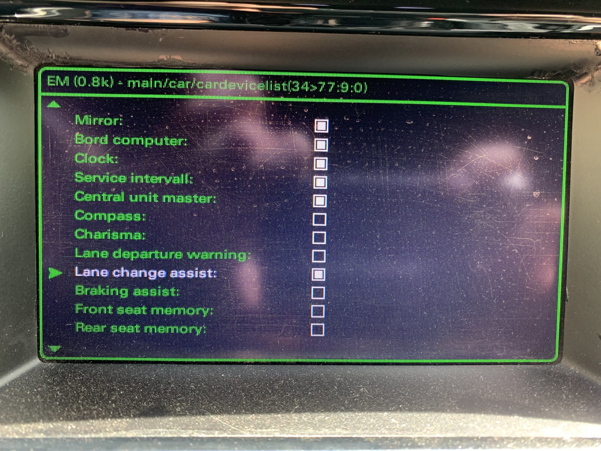

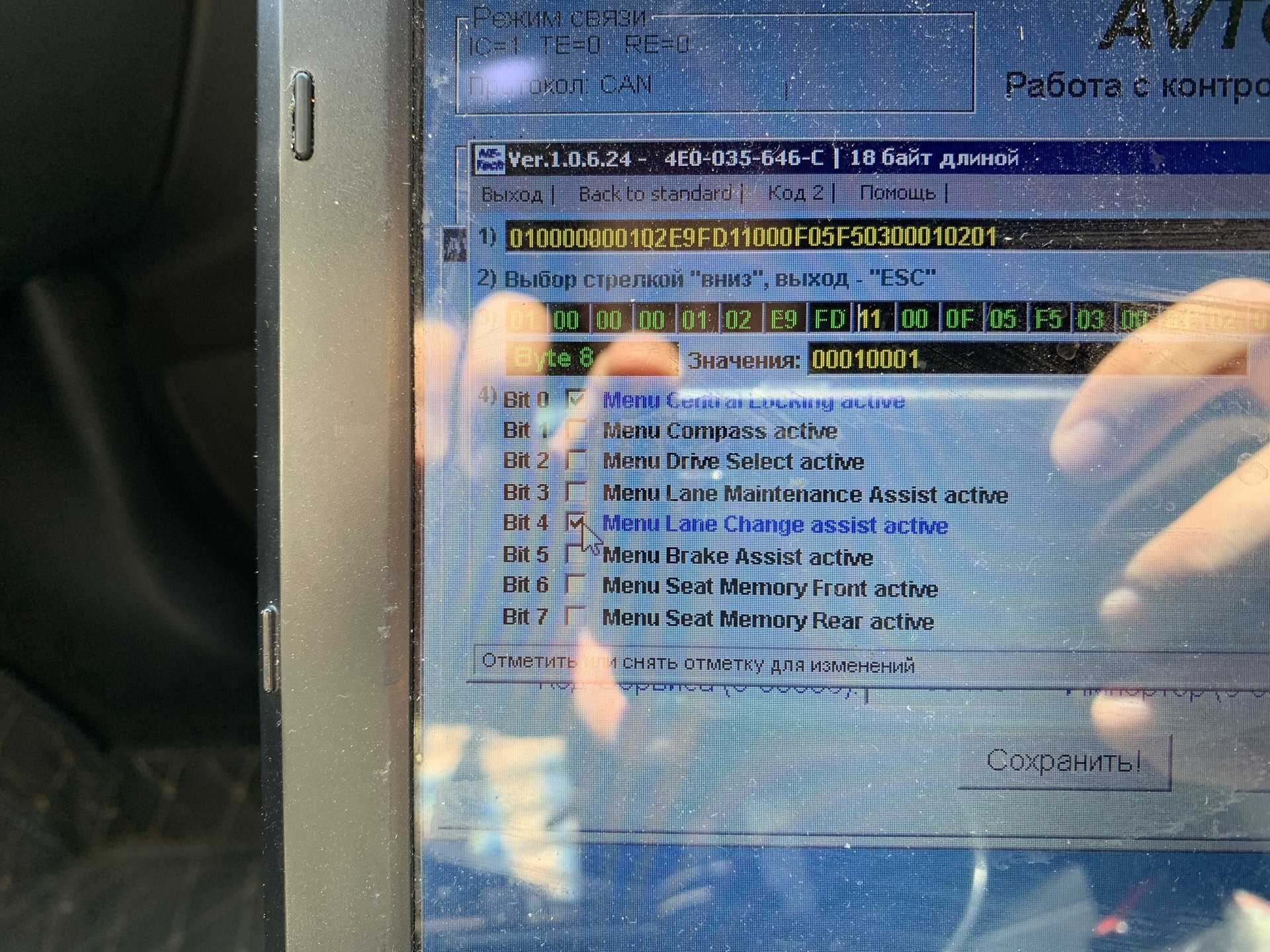

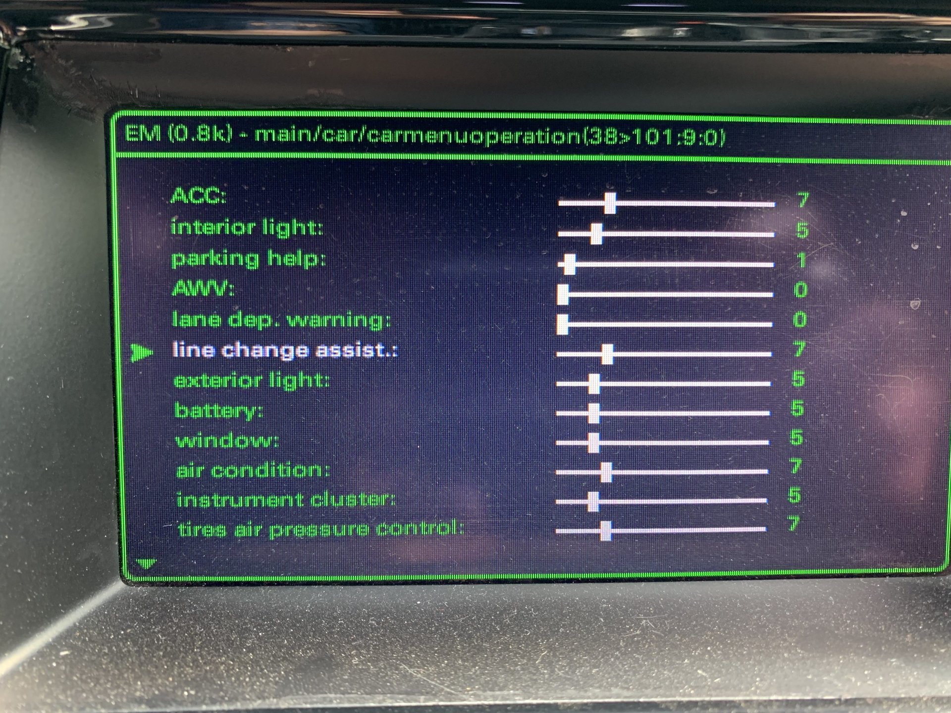

    Расшифровки кодировки нет, сама кодировка 0000102 для блока 4L0910566D, тоже доустнавливал. Всё работает, но не появляется в Mmi пункт для этой опции. Там должна регулироваться яркость вроде. В зелёнке включаю всё для lane change assist по аналогии с инструкцией по настройке ACC и не появляется. У тебя есть ?

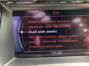

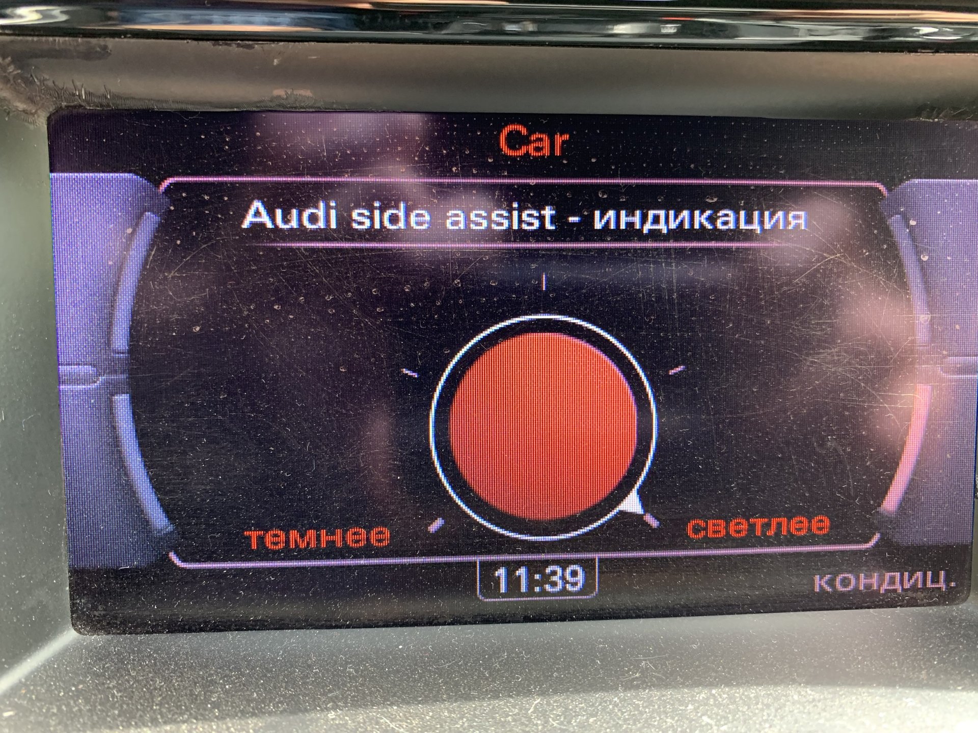

    Привет. А у меня кодировка просто 2. Кстати корпуса хорошо встали... мне понравилось, светодиоды неоригинал, но встали прям идеально, но пассажирский плохо видно, пишут всё-таки оригинал брать надо. В мми меню есть и меняет яркость на ходу. И ещё оказалось, что у меня в проводке есть разъёмы автозатемнения, а зеркала с завода обычные - мне показалось странным, хотя в комплектации боковые без затемнения. Обычно ВАГ даже пины в блоках не ставит, а тут разъёмы заложили ))

    Заработало) спасибо! Что-то не дошёл до этого меню.

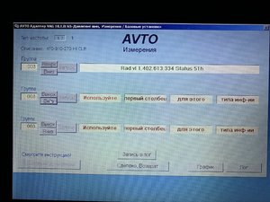

    А по кодировке блока АБС под acc не нашёл? Что-то с ним тоже глухо.

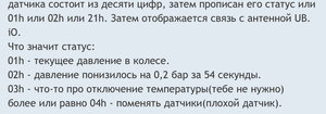

    Ну почему. Тогда много чего нагуглил. В итоге влияет только номер блока АБС - он должен заканчиваться на 2 буквы и всё. Если одна, то датчики давления не поддерживает. Расшифровку конечно не искал потом. Всё и так работает. У меня AL на конце.
