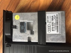

    Кто знает, скажите, в наш авто можно такой поставить??? Знаю, что в A6 С6 идет с завода AMI MOST , а про этот знаю, что ставился на A4 B8, Q5 (8T0 035 785A).

  4. Алексей М.
    Алексей М. Живу я здесь
    22 дек 2004
    3.649
    Латвия
    A6 C6 2.7TDI BPP Quattro
    Нельзя

    Что именно? AMI MOST или AMI CAN???

    Люди, уясните наконец, у нас MOST (оптика) с А4 AMI нам не подходит!

    Да я давно уже это понял)))) просто хотел уточнить у человека, что он имеет ввиду.....
