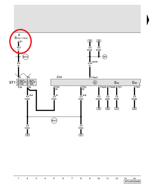

    НА КРУТИЛКУ ИДУТ ПОСТОЯННЫЕ 12В, которые идут 2.5 кв. мм. Я лично сделал по штатной схеме и штатно, знаю о чём пишу. В чём я сомневаюсь или не помню, или не знаю так и пишу.

    Я такого не писал. Там всё есть. При штатной установке подогрева задних сидений, не считая провода, разъёмы и предохранители, участвуют только 2 элемента от ВАГ - это крутилка и элемент обогрева сиденья и спинки. А остальные мелочи и подробности меня не интересуют, считаю производитель продумал всё сам и мне нужно только воссоздать заводскую схему и детали...

    Постоянно- значит всегда
    А там при включении зажигания

    Пожалуйста ссылку дайте на оригинал. Спасибо.

    Т.е. вот эта точка (с плавким предохранителем на 110А) запитывается при включённом зажигании?
