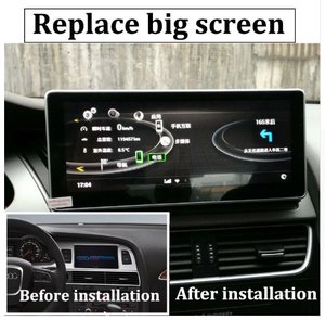

    Всем привет, может уже кто ставил такой аппарат на Андроиде вместо штатного, с виду красиво все работает и ставится в штат без колхоза : https://www.aliexpress.com/item/NAV...000&pvid=6969ccff-e8bf-4947-ae9b-ec3fb54fa54c
    Человек на драйве выставил несколько видео, но вопросов много...

    или вот, вроде ещё круче
    https://ru.aliexpress.com/item/Andr...00000&scm_id=1007.13338.80878.000000000000000

    Как по мне - и то и то жэстачайшый колхоз :down:

    А мной предложенный вариант, тоже колхоз?, аргументируйте

    Например я понимаю под словом "колхоз" любое нештатное (не от Ауди) оборудование. Более жёсткое ограничение это когда должно быть именно от этой модели )

    Мой пост №2448 касался обоих предложенных вариантов тов. Gais_81, ваш пост я лайкнул, а значит этот вариант меня вполне себе устраивает.
    Аргументировал?

    Это - да. Поэтому тот колхоз, который с 10" экраном, я назвал "жэстачайшым" :D ..... Белорусы поймут о чем я ))))))
