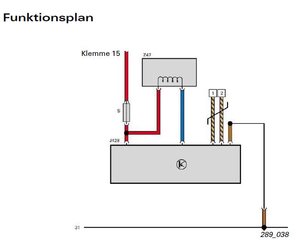

    Возникло ещё пару вопросов, а именно по радару.
    Судя по программе на а/м моего года выпуска ставились радары с номером 4F0 910 561 от A до С
    Вот такой
    Так же есть с номером 4F0907561B, отличие у него, в наличии в верхнем правом углу ещё какого то глазка
    Знающие люди, подскажите, будет ли он работать на моем авто?
  17. timophei
    timophei Завсегдатай
    19 май 2016
    758
    Audi A6C6 Q 3.0TDI 2009
    Я брал C. У меня с зеркальцем. Зеркало нужно для юстировки. Также с его помощью например можно самому отрегулировать. Грубо говоря замеряешь высоту и отходишь на 30 м ортогонально от машины. Берёшь белый щит 1м на 1м и сверлишь в середине дырку и вставляешь лазерную указку. Светишь в это зеркало и луч должен прийти точно обратно в указку. Так можно настроить без vas5054a. Мне настраивать не пришлось. Это всё грубо и на память пишу, что читал по настройке.
    greka и max 518 нравится это.
