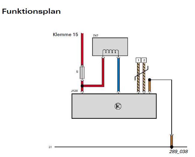

    Посмотрел в ELSA схемаку ACC (J428)... питание, нагреватель, шина CAN, диаг.блок J533.
    В схеме присоединения блока руля J527 есть прямое его соединение с ЭБУ двигателя, написано "* - models with cruise control systеm". Типа этот пин есть по наличии любого круиза. Других отличий по есть/нет круиза не видно.
    SPP_289 у меня тока в немецком варианте. Так-что переводы корявые:
    Блок ACC посылает данные: " to Motronik J220 control unit, Automatic transmission control unit J217 and control unit for ESP J104 " по CAN-шине при содействии Data bus (gateway) J533.
    ACC наверняка тормозит и тормозами и двиглом и манипулируя передачей на АКПП. По полной программе.
    "от блока электроники подрулевой идёт сигнал на блок АБС" - но пины тут ни при чём, сигнал по CAN.
