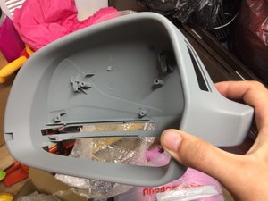

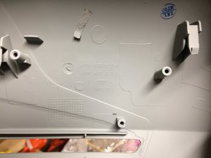

    Спасибо, когда поставишь , можешь сфотать? У меня тоже с с какого-то китайского магазина, только вообще за 2 тыс, вот у них неправильный изгиб внизу, основание неровно прилегает и зеркальный элемент цепляет корпус. Но у них и не были номера пропечатаны .

    Я имел ввиду Гейты от А6, другие просто не пересматривал , а как без замены зеркал , если в дорест зеркала не всунешь эти индикаторы , ну или самому что то придумывать , да, блоки дверные для слепых зон участие не принимают , но если менять зеркала , тогда и блоки под замену

    ну номер от ку7, но он идёт и на а6 и на а8 и др. Блоки можно и от дореста оставить, но если все таки менять зеркала, то не будут повторители в них работать , но блоки эти недорогие.
