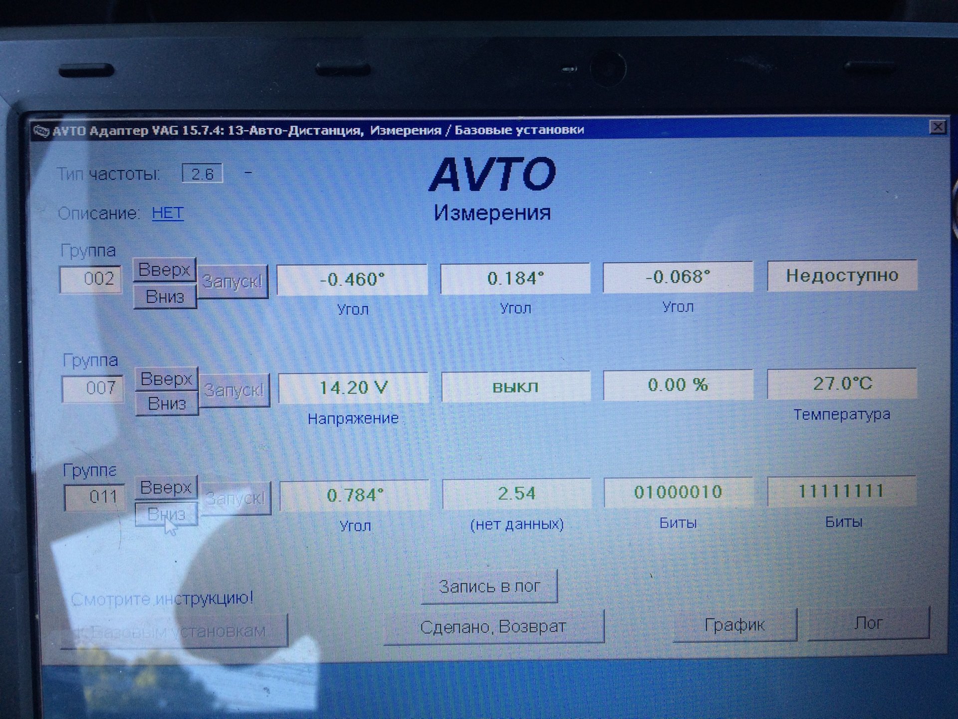

    Ура! Защита снялась без проблем в АЦ Север 5000₽. Ждите продолжения. Отпишусь.
  3. timophei
    timophei Завсегдатай
    19 май 2016
    758
    Audi A6C6 Q 3.0TDI 2009
    Собственно АСС заработал сразу! Нажав кнопку сразу он сказал speed too low. Набрав 30 он написал ACC AVAILABLE. Я нажал и он включился и начал работать. Как уже писали работает до 16 км/ч вниз и далее звуковой сигнал и отключение. Включить можно после 30. Без датчиков давления тормозит нормально, но резковато, а иногда наооборот тормозит под конец. В итоге километров 20 на нем всю дорогу домой ехал ) класс. Встраивание в вашу полосу отрабатывает. Приближение к пробке около светофора не успевает - выдаёт звук и просит вмешаться. Я доволен на все 100. Тут писали, что неудобно без шкалы скорости. Мне нормально - я задаю и её видно на дисплее внизу , где показывает номер передачи, кратковременно. Мне достаточно. Я помню сколько задал, если не помню , то дернул рычаг вверх вниз и всё. Шаг 5км/ч. Ехал на дистанции 1. Ошибки и регулировки ещё не смотрел. На данный момент меню adaptive cruise control серое и неактивно - что-то с кодировкой 5f не то, буду лечить попозже. Скоро установка датчиков давления.
  4. timophei
    19 май 2016
    758
    8540FBE2-E791-4F00-A788-32A23C535751.jpeg С неактивным меню разобрался - заново закодировал блок 5F правильно и стало активно. ( в файле кодирование оно неточное) завтра подправлю и перезапишу файл. Вот углы на фото.

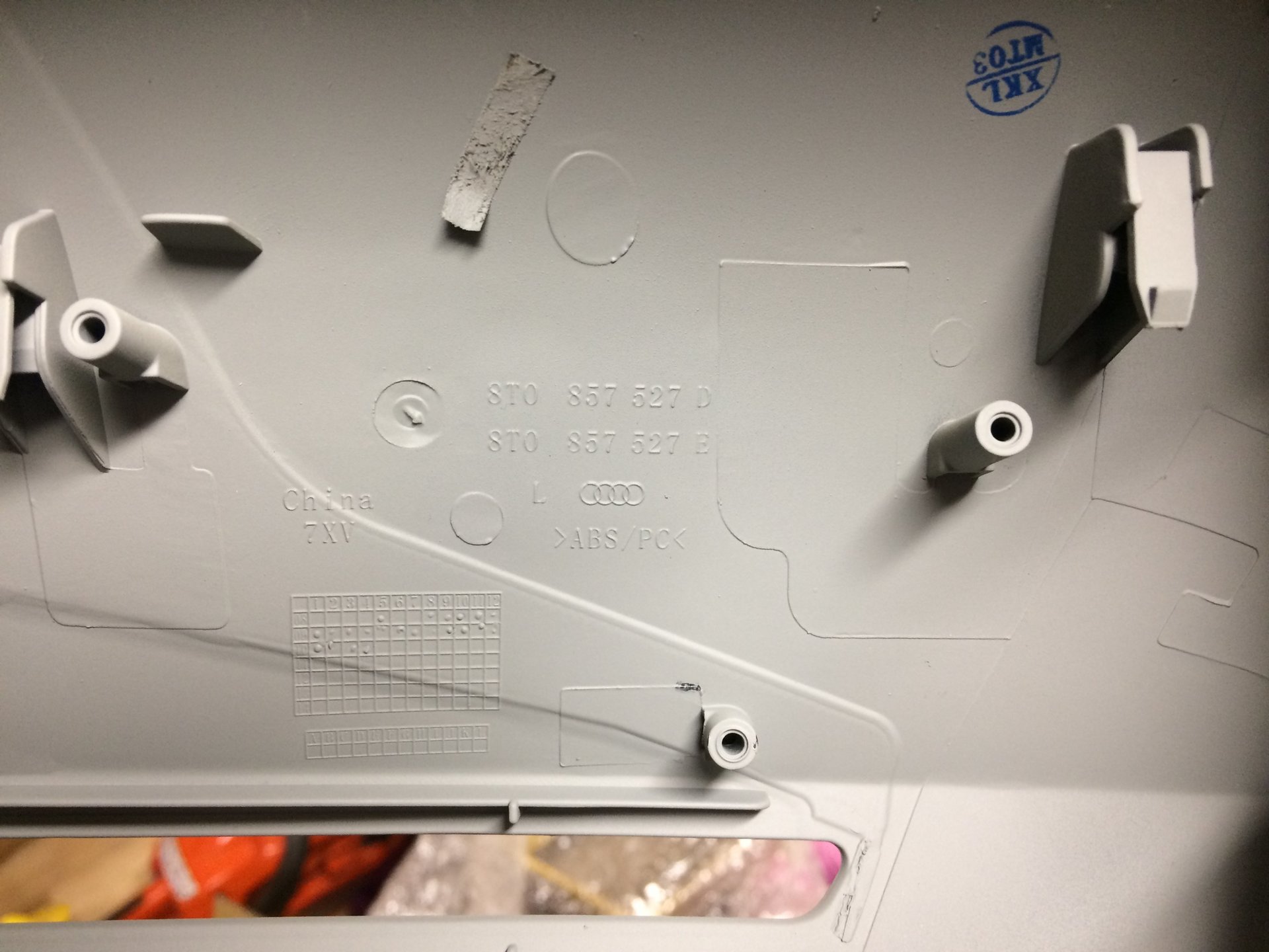

    Я планирую на рестайле. Это будет следующее дооснащение. Уже всё куплено, кроме одного блока. Корпуса зеркал меняю, т.к. любые вырезы - подрезы требуют аккуратности и специальных приливов - отливов пластика. А вырезать может криво получиться, а потом ещё и клеить. Я дооснащал кнопками ц.з. в салоне все двери - всё равно ручки менял. Клеить - колхоз и ненадёжно. Корпуса зеркал оригинал комплект 4500 на алиэкспресс купил.

    На али оригинал? Там внутри корпуса номер пропечатан?

  12. timophei
    19 май 2016
    758
    Посмотрю, сфоткаю - скину.

  14. timophei
    19 май 2016
    758
    На фото всё хорошо и чётко видно.
