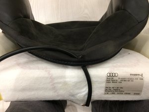

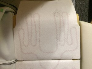

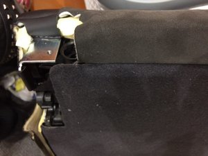

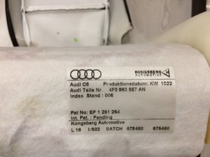

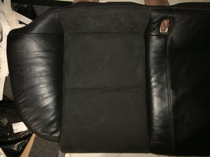

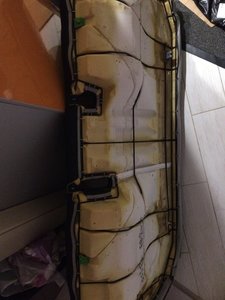

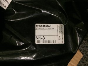

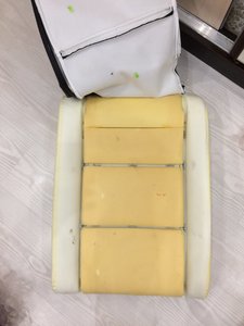

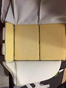

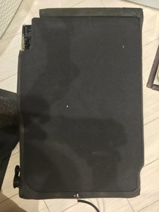

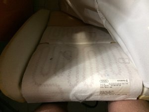

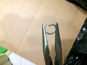

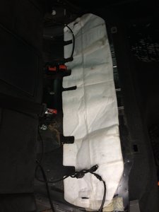

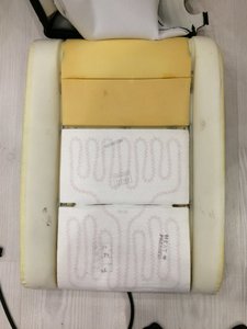

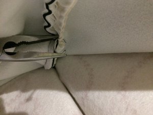

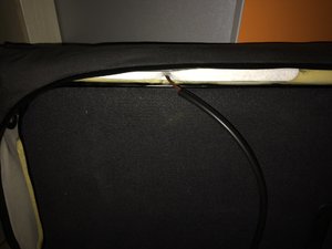

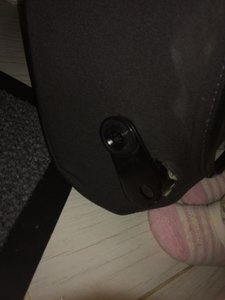

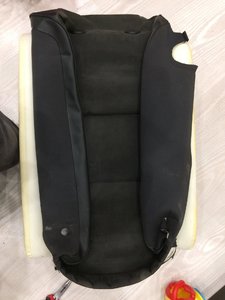

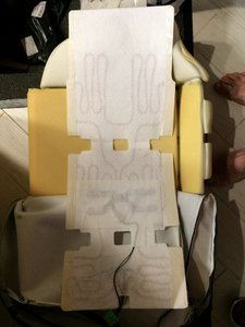

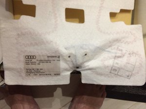

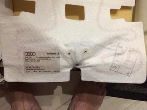

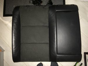

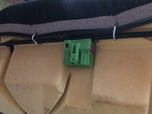

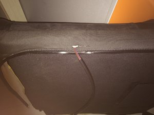

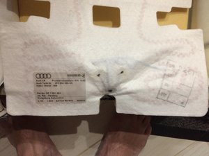

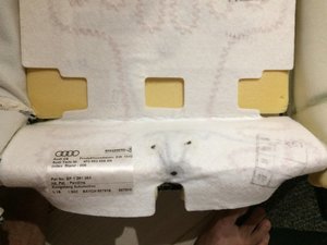

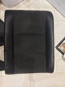

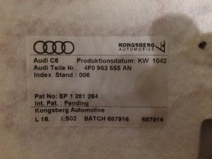

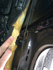

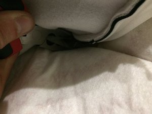

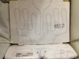

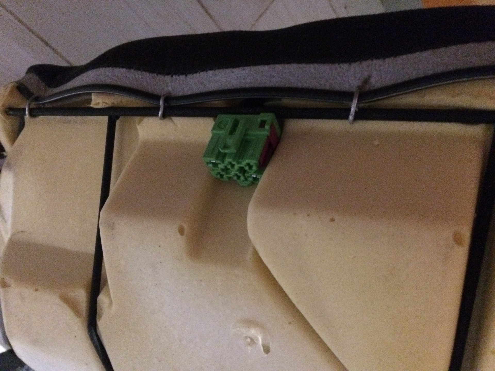

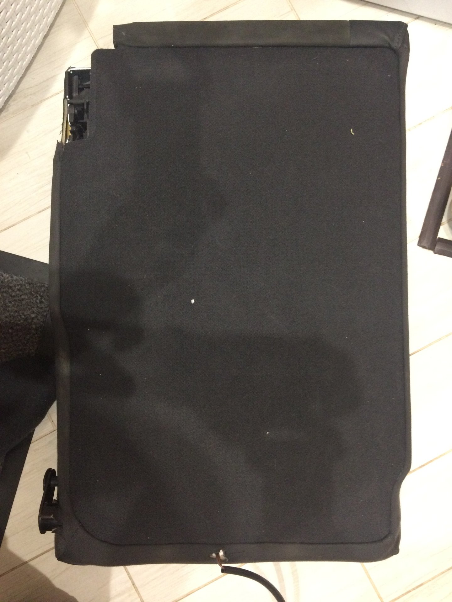

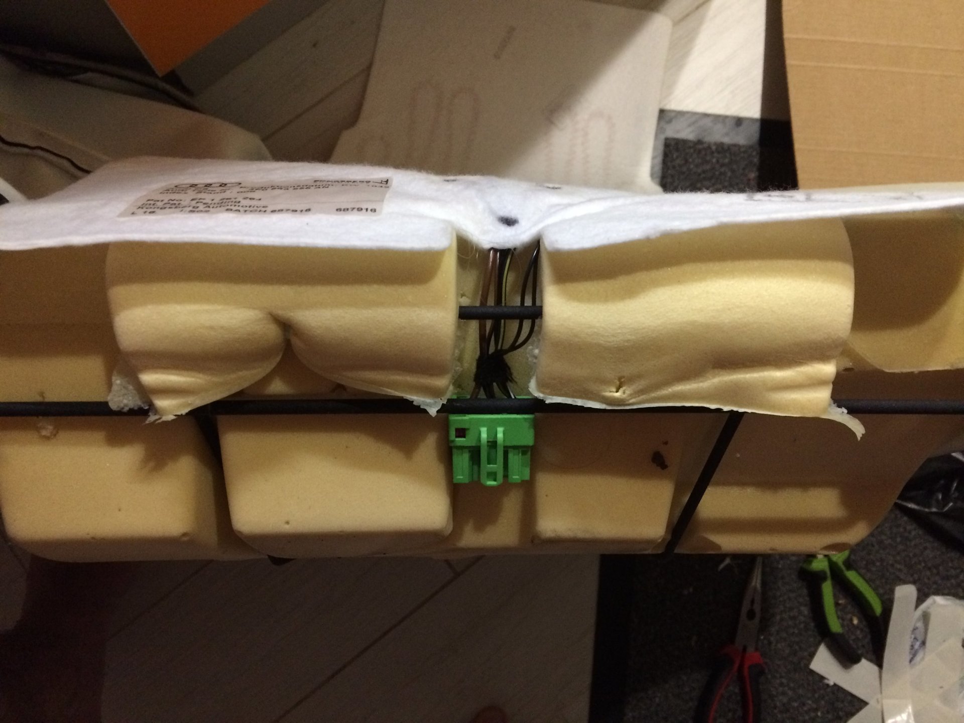

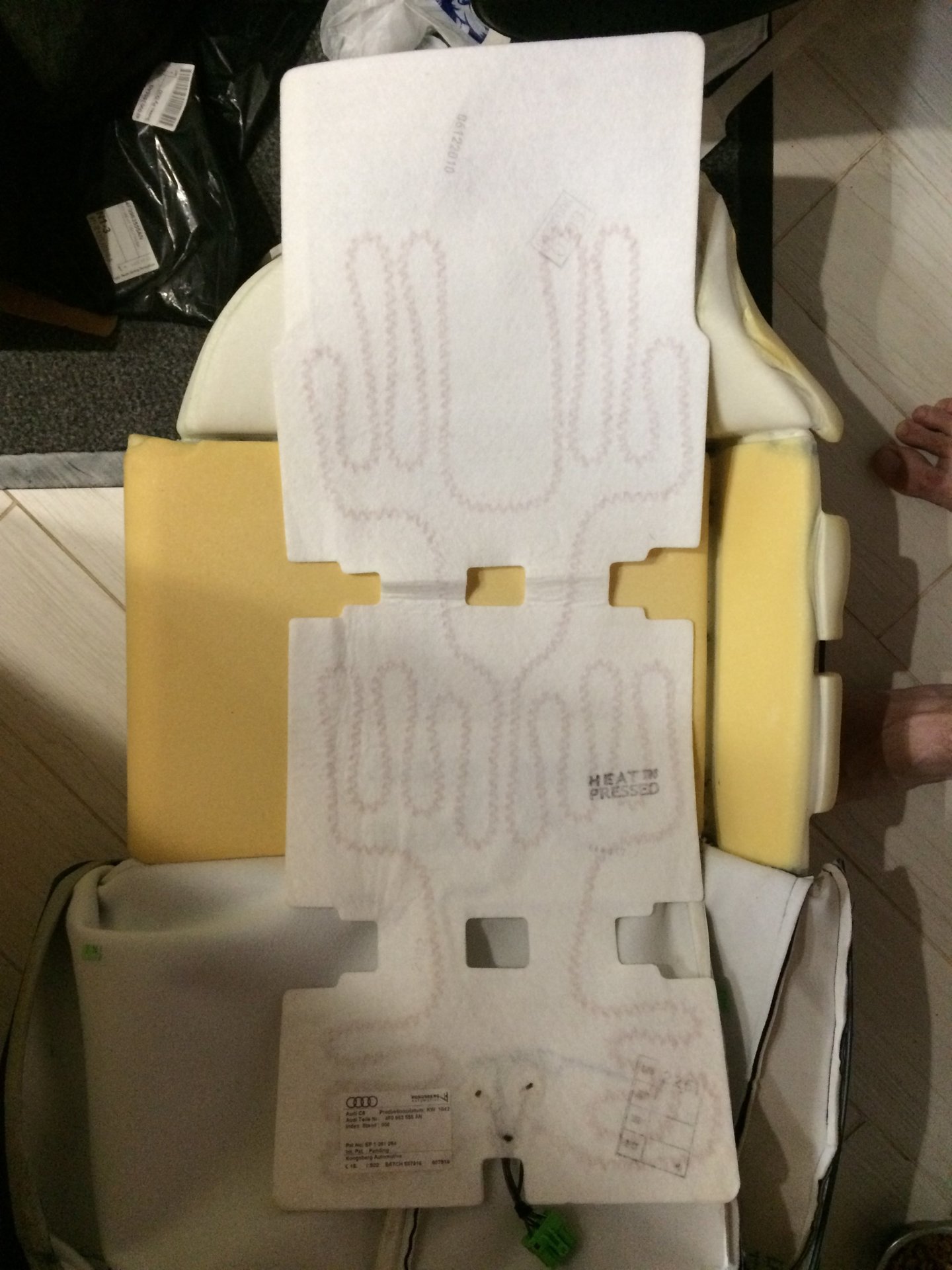

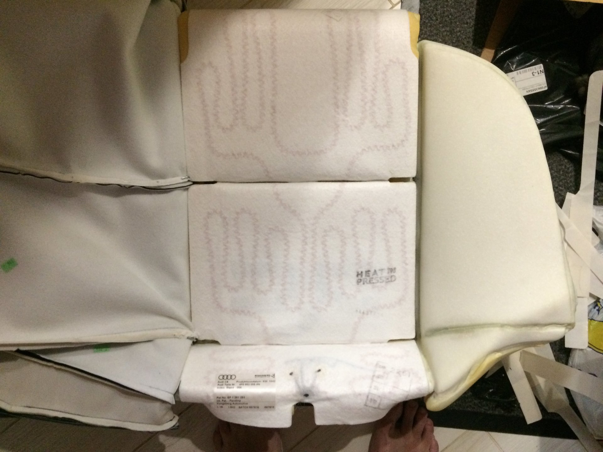

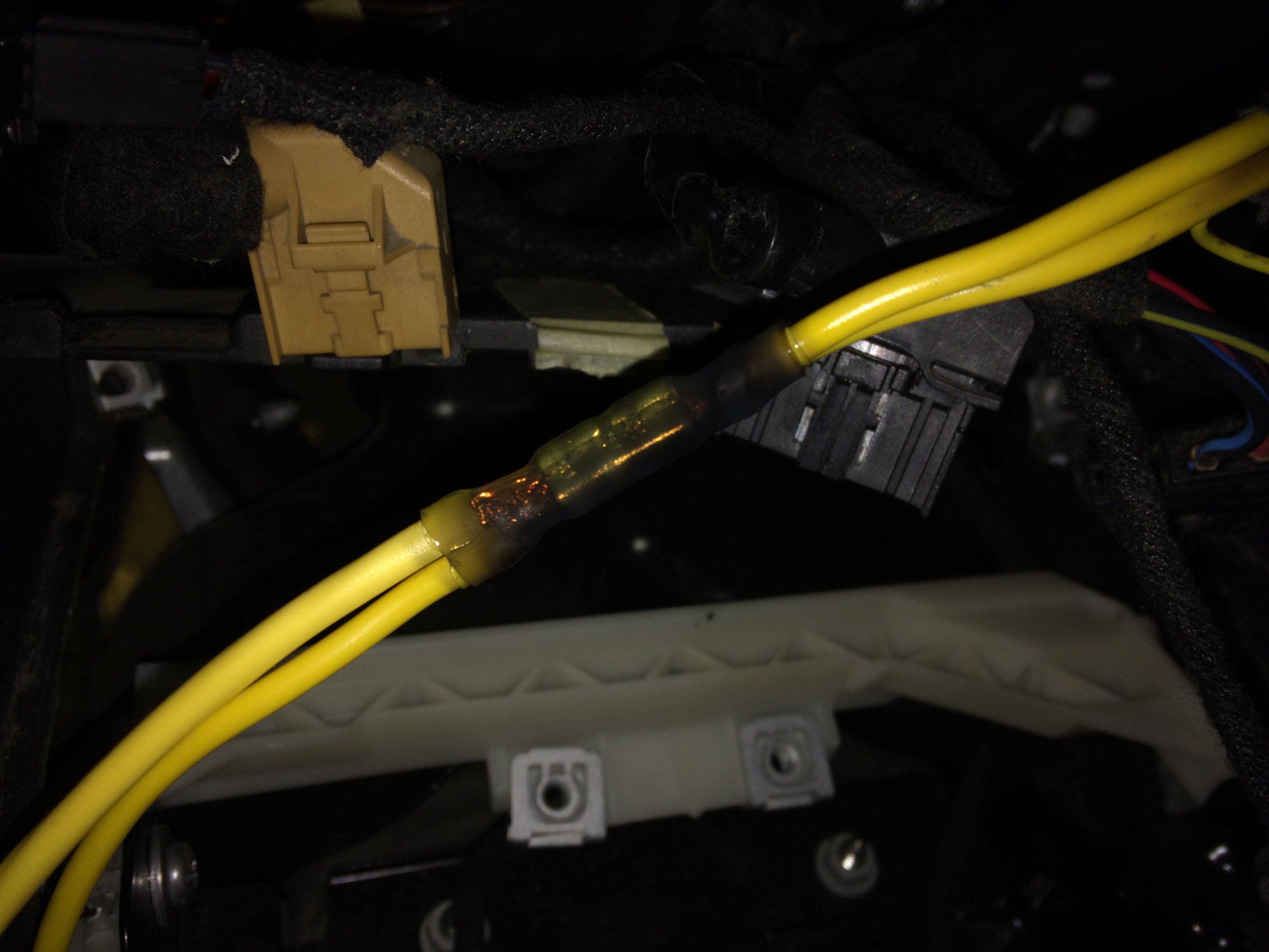

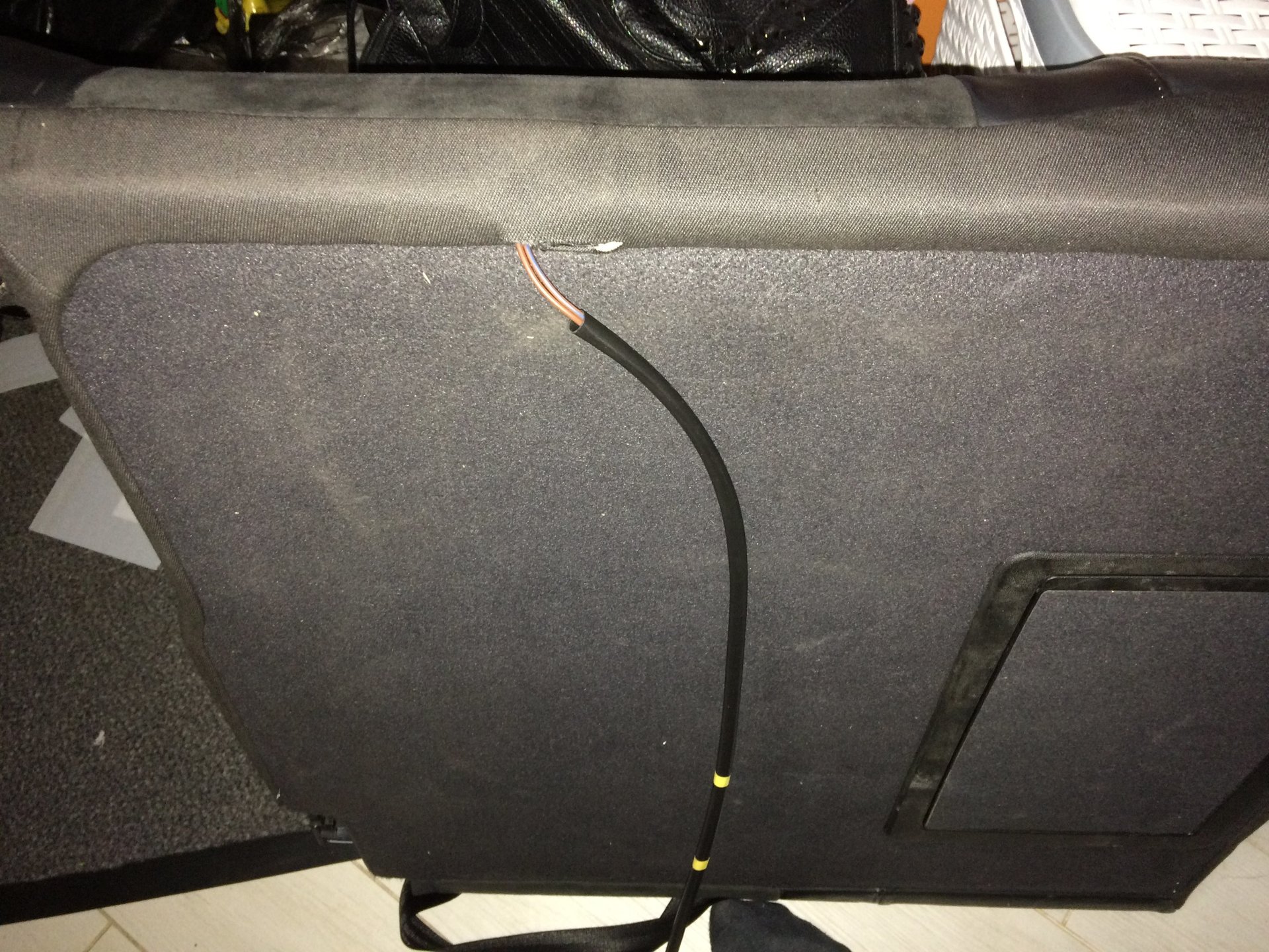

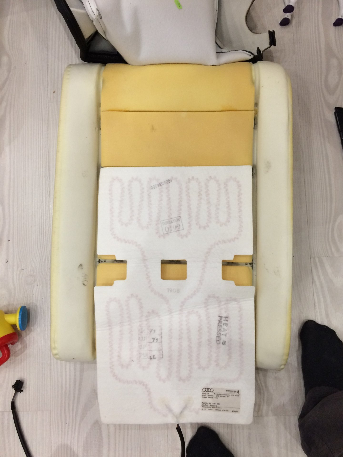

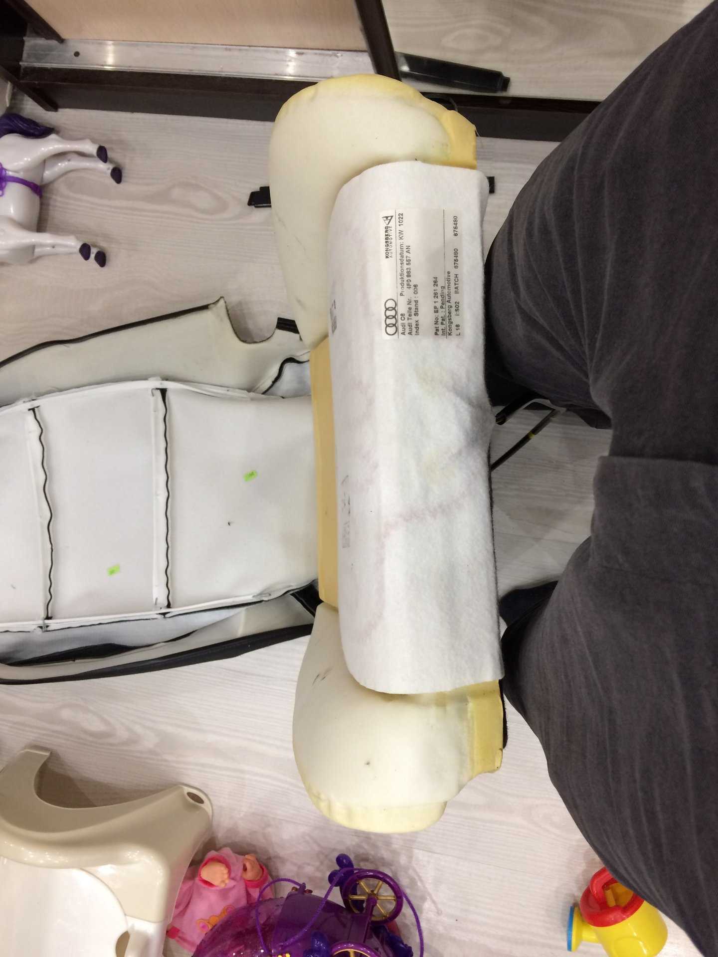

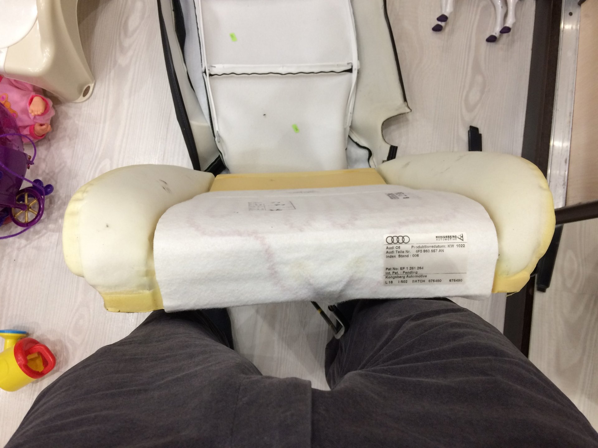

    Всем привет. Вот готовый комплект документации для установки подогрева задних сидений.
    Описание и запчасти в файле Дооснащение ... . Сборки-разборки в других файлах с нужными названиями. Делал всё сам (доки и реализация) - всё работает! Как с завода )
    Предлагаю добавить его на первую страницу.

    Дополнение

    Сразу отвечу. Делал месяц назад. Всё брал новое, кроме крутилок и панели под них. Ушло около 20 т.р. Времени - неделя по вечерам.
    Полковник, djdeniska и felb нравится это.
