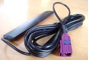

    Антенна вебасты действительно в заднем боковом стекле и ценник космос на стекло, причем оно с резиновым молдингом и вклеивается в кузов. При доустановке смысле нет менять стекло, просто покупается обычная вебастовская антенна и крепится где-то под обшивкой.

    Спасибо большое, понял! Но все же хочу уточнить - возможно существовало два варианта штатного исполнения:
    1. антенна в плавнике, итого там должна быть антенна с 3-4 разъемами (GSM, GPS, WEBASTO, 4 -й не знаю для чего);
    2. антенный модуль (4F9 035 225 AM к примеру) - Усилитель антенны, Cтекло боковое для цифрового приема теле- и радиосигнала и для а/м с автономным отопителем с радиоуправлением.
    может есть кто слышал знает про это точнее?
    Вот такая антенна:
    тут четко просматривается 4 разъема - 4F5035503H
