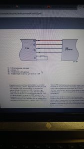

    Сопротивление около 2.7 кОм должно быть.
    При расположении кабеля так как на фото, усб разъем контактами вверх. 3 контакт в нижней части раъема слева на право разъема АМИ это 1 контакт на разъеме усб. 4ый контакт АМИ резистор. 5ый контакт в нижней части раъема АМИ 2 второй контакт на УСБ.
    Верхняя часть раъема слева на право 2ой контакт на АМИ 4ый на усб. 4ый контакт на АМИ резистор.
    5 контакт на АМИ 3ий на УСБ.

    Низ контакт 3 есть
    верхний контакт 2 есть
    Резистор стоит на 5(низ и вверх) место 4 , нижний и верхний контакт 7 стоит место 5 .
    получается только эти перепутали ?

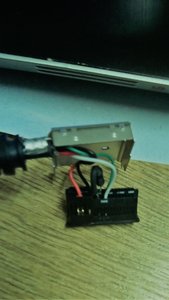

    Фото контактов разъема сделай.
    Только сейчас понял, что нумерацию не правильную написал.
    Слева на право верхняя и нижняя часть разъема 7 пин пара контактов это данные на усб. 5 пин верх низ разъема пара контактов это резистор. Верх 2 ой контакт и 3 низ контакт это питание усб.

    Издеваешься?
    Нужно что бы на фото были видны сразу все контакты разъема.

    Так вроде все видно !в новом окне открой . зеленый и белый стоят на 7 контакте
    Резистор какое сопротивление?

    Нашел чем проверить 2.7

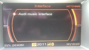

    Снова подключил ami за место сд, стало глючить всю ммi, пропал звук радио хотя радио включено,камера заднего вида отключилась, переключил разъём обратно на сд, звук появился, что за фигня не понял
  18. SergV
    SergV Старожил
    20 янв 2008
    10.311
    Audi Q7/4L/BUG/JXX
    На а6 с подобным сталкивался. Нужно дождаться пока машина уснет (погаснет подсветка кнопки аварийной сигнализации) затем только включать замок зажигания.

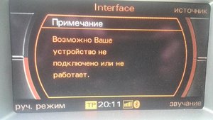

    Спасиб получилось , 25 минут сидел ждал инициализация устройства, толку 0, в чем может быть причина?
  20. SergV
    SergV Старожил
    20 янв 2008
    10.311
    Audi Q7/4L/BUG/JXX
    Ждать так долго бессмысленно, инициализация происходит чаще всего за несколько секунд и иногда максимум несколько минут, да и то даже когда пишет инициализация музыка уже играет.
    быстрее всего нет контакта в разъеме или на усб дата провода перепутаны местами.
    На многих форумах есть упоминания что не оригинальный кабель не работает.
