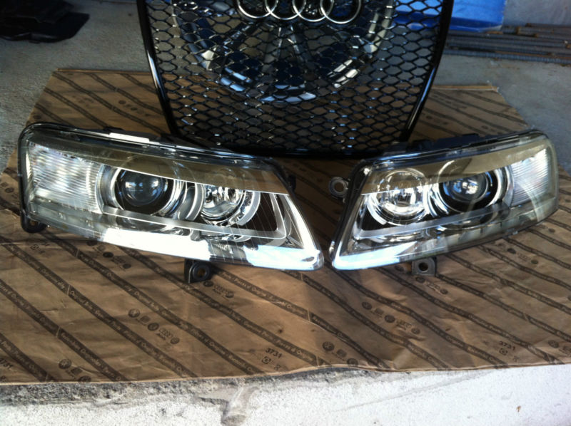

  5. Грошихин Роман
    Грошихин Роман Живу я здесь
    25 дек 2011
    1.955
    A6C6 2008г 2.0TDI
    Вот например такие , по внешнему виду можно сказать , что за фары ( от RS6 ) .[​IMG]
  6. АндрейР
    АндрейР Желаю чтобы все!
    19 апр 2004
    66.189
    A3\8P\2,0Т\Q
    Проще внешне отличить,на фаре с AFS стоят два блока(на корпусе фары),на обычной один,или не одного.
  7. Грошихин Роман
    25 дек 2011
    1.955
    A6C6 2008г 2.0TDI
    К сожалению на этих фото только спереди
  8. АндрейР
    19 апр 2004
    66.189
    A3\8P\2,0Т\Q
    Так не определиш,сзади нужно смотреть на блоки,ну,или на номер.
