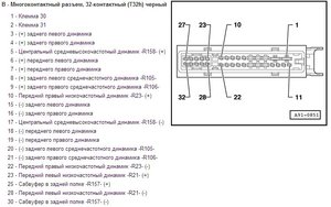

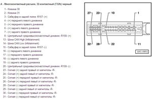

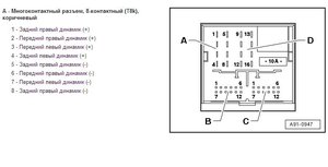

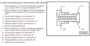

    обычным кабелем - но лучше класть межблочный.
    пищалки в дверях скручиваются в штатной проводке со среднечастотником.
    см.. схемы в эльзе - поставь вьювер котороый с эльзой идет чтобы просматривать картинки в программе.. ну и схему где нарисовано как это проведено и скручено - под разные звуковые системы.
    магнитола (Concert)
    усилитель BANG (выход на колонки)
    усилитель BANG (вход с магнитолы)
    усилитель 10+1 (все в куче) :)
    а так ты любой усилок сможешь поставить, хоть два + звуковой процессор - это вообще не проблема, хоть за 10.000$$ :).
    а вот с колонками кажись облом, под штатное место аба и по корпусу думаю обычные динамики не полезут без серьезных доработок.
