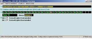

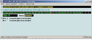

    ну начнем для нашего коллеги с визуального решения проблемы подсветки ног для B8 :))
    Вход 9 - блок > кодировка > long coding > 17 байт должен иметь значение:
    00 - свет ног отключен.
    01 - установлен передний свет ног.
    02 - установлен задний свет ног.
    03 - свет ног установлен полностью

    Вот спасибо тебе Рома! Сегодня попробую вечером отпишу, за док тоже большое спасибо!
  5. Retyper
    Retyper Участник форума
    28 фев 2007
    219
    Audi A4 B8 2008 1,8T Multitronic
    урррра Вебстер! работает! но так блекло. в каком канале адаптация и какой секю код, не в курсе?

    можно, методом проб и ошибок и поиска значений для теста в каналах адаптации. сам точно не знаю. не все известно по кодировке, разве что накати себе 912 версию глянь и еще, у тебя есть шнурочек оригинальный - и ты можешь запросы по кодировкам и адаптациям которые не включены в VCDS слать в ross-tech.....

    попробуй 17 байт на 0F поменять, просто анализировал BCM у всех как ни странно стоит 0F, когда 912 VAG-COM предлагает другие hex параметры.. (01 | 02 | 03)

    Да точно в 17 байте надо поставить ОF это точно у меня так стоит
    вот моя кодировка:
    2600D0914034AF010001000300001D0D0F1C470800010141000000
