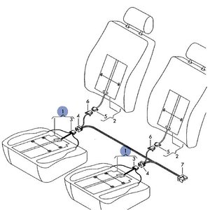

  11. Audier
    Audier Модеpатор
    10 авг 2009
    2.732
    А4/Q7/A6Allroad
    Т.е. вот этот кусок провода под номером 7
      51,9 КБ
      195

    хмм не уверен, там проводка идет от по бортам (лев. прав.) ко всем сидениям, в пластиковые стойки (зеленые контакты).
    плюс к включателям собственно заднего обогрева.
