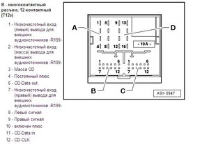

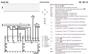

    Да легко на разъеме магнитолы, можно самому кабель собрать
    или купить комплект дооснащения
    ну и если все по оригинальному хочешь - то
    4f0051592 - жгут проводов
    8t0057785 - разьем для подключения (блок в ящик вещевой)
    добавлено: -Aleks пишет что еще нужен другой бардачек - :)
    вот не знаю придется ли ящик дорабатывать - хз
    и есть момент - к блоку подключается CAN - возможно он активирует aux-in функцию без которой
    все переделки (если без блока) не помогут.

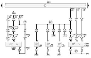

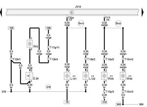

    если не затруднит - гляньте кто-нть в штатном доводчике есть уже контакт выключателя - если есть, нарисую Вам схему дооснощения.
    1. подсветка дефлекторов
    2. подсветка ног
    3. подсветка бардака - при его открытии :)

    ну давай так, рисую откуда и что и куда и какие плафоны нужны
    или при встрече все обрисую, если кто собираться будет :)
    поскольку проводку
    1. можно купить :)
    2. можно собрать самому - поскольку в купленом варианте лишнего наверное много - это отключение подушки, нижняя подсветка итп.
    меня пока интересует как я и писал
    1. подсветка дефлекторов - ночью смотрится красиво и видно что крутить.
    2. подсветка бардака.
    ИТОГО 2 схемы
    1- дефлекторы
    2- плафон бардака (часть стыка с блоком опущена)
    ну и по ним, описание делал на скорую руку - парт номера проводов, лампы и контактов с разъемами напишу позже.
    ДЕФЛЕКТОРЫ;
    Блок J519 - Блок управления бортовой сети
    1. L67/68/69 лампы подсветки дефлекторов
    2. + на 31 контакт 32 контактного серого разъема блока J519
    3. - к земле - это может быть любой провод коричневого цвета.
    БАРДАЧЕК:
    Вся проводка по умолчанию подключается через 12 контактный штекерный разъем (пишу как не покупать эту проводку).
    1. W6 - Лампа подсветки нужного нам ящика
    2. + контакт лампы к блоку J519 на черный 17 контактный разъем. 17 контакт.
    3. - к выключателю подсветки (доводчику) E26
    4. - от доводчика к земле. - коричнивый

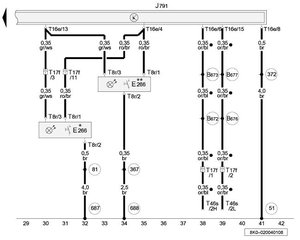

    АКТИВАЦИЯ ПАРКТРОНИКА.
    БЛОК ПАРКОВ - ДЛЯ МАШИН БЕЗ НАВИ. **- две звезды, с нави *- одна
    Всем известно что графический парк включается только по кнопочке :)
    сообственно кнопочка это E266 и сам парк. J791
    Но можно и без кнопочки:
    на парке 16 контактный коричневый разъем
    13 контакт - gr/ws питание на лампочку - оно и не надо.
    4 контакт - замыкаем на землю (коричневый) - возможно после этого у вас так пожизненно и будет включен парк.. :) пока кнопочку не поставите.
    ВАЖНО. предварительно тестером контакты замеряем напряжение
    (при включенной бортовой системе)
    чтобы небыло случаев когда вы + на - случайно коротнете. :)

    А про дефлекторы : там же надо сами дефлекторы новые покупать я правильно понимаю?

    При включении задней передачи графика включается тоже,я думаю кнопка тут не причем, если хочешь для опытов могу дать блок парктроников на 4 канала (мой старый) все равно валяется.

    Блок в ногах водителя, под панелью, цеплялся к нему когда ставил advance Key
  12. webzter
    webzter Хакер
    6 апр 2008
    1.960
    q5 2.0tfsi
    Вынь и посмотри, как говорил Aleks4 на себя дернуть нужно.
    Других парт номеров нет по дефлекторам, так что штатно там дырка эта должна быть

    Выну обязательно, левая правда вроде привинчина,смотрел, когда скидывалсеребристый плсатик.
    Но вот судя по етке есть все таки 2 варианта, на мою идет справа 8T1 820 902 C а есть еще 8K1 820 902 C в том числе для машин с опцией QQ. А остальные вроде да, одинаковые.
  15. webzter
    webzter Хакер
    6 апр 2008
    1.960
    q5 2.0tfsi
    ничего не привинчено :)
    официалы их крючком поддевают и вытаскивают.
    поэтому и советую вытащить посмотреть в твоем варианте (5) минут займет.
  16. Retyper
    Retyper Участник форума
    28 фев 2007
    219
    Audi A4 B8 2008 1,8T Multitronic
    Сдернул левый патрубок с кодом 8K1 820 901 F , ни разъема ни диода, только дырка куда в принципе все это можно всунуть, и как я понимаю для переда необходимы : 8T0 919 177, 8T0 919 177 A и 8T0 919 178?
  17. webzter
    webzter Хакер
    6 апр 2008
    1.960
    q5 2.0tfsi
    по поводу светодиодов верно
    8T0 919 177 1шт. светодиод
    8T0 919 177 A 1шт. светодиод
    8T0 919 178 1шт. светодиод
    еще контакты коричневые
    4B0971832 A 3шт. контакт
    000979009E - 3шт. проводки
    для подключения к (32к) блоку еще один нужно будет
    000979009E
    ну дальше сообственно любая проводка или
    10 метров желтой 0,35 000979980
    и изоленка пушистая для обмотки
    000979950
    термоусадка в чипдипе :)
