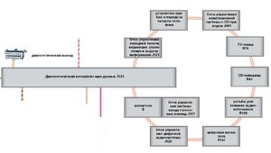

    MMI - все блоки в багажнике стоят - между ними оптический стык, далее оптика идет к блоку управления MOST/CAN и по периферии.
    Без MMI, только CAN.
    Поэтому аккуратно с покупкой блоков на Ebay, может оказаться что они для других систем, я вот проводку заказал под B&O - оказалось MOST, а нужна была под CAN.

    у тебя же вроде и так MMI ?
    блок - rлавное устройство управляющее - еще называют как J523,
    я говорю про MMI2G.
    проводку разбираю сейчас. полная компл. правда не Avant. но думаю суть одна там.

    это ты про гетевей?

    По документам гейтвей там не присутствует.
    Управляющие блоки только.
    MMI2G от MMI3G отличаются немного - в данном случае 2G картинка.

    а г 533 это разве не гетевей....ведь именно там включаются все дальнейшие блоки?

    ну можно и гейтвеем назвать, но я же в термилологии ауди пишу :)
