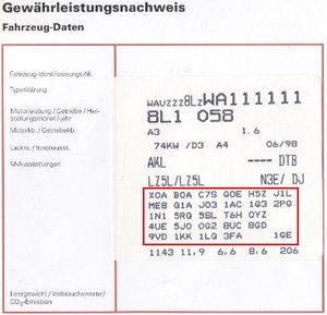

    Все разобрался с системой давления в шинах. Ишем у себя в сервисной книге наклейку с опциями ( как на картинке) там надо найти значение либо 1AS либо 1AT. Если у вас значение 1AT я могу вам включить TMPS (давление в шинах) если значение 1AS (как у меня блин:cry:) то увы блок не предназначен для данной опции. Вот и все.

    Да уже разобрался, спасибо. Мой блок не поддеривает данную опцию.
