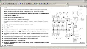

    В торренте появилось обновление для Эльзы Ауди 2009.1 - все схемы "четверки" и инструкции как что разбирать там есть. Я порадовался очень, раньше была толко А5
    просто подарок нашему кружку "умелые ручки"))

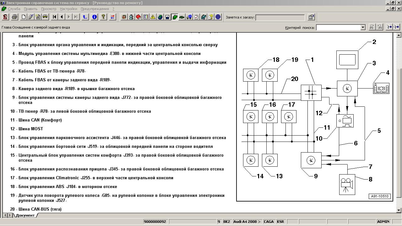

    Да нужен именно такой, через VW-Shop можно заказать блок и микрофон, кабеля для подключения у них нет, на на сайте куфатека продается отдельно профодка для подключения всего этого, кстати я попробовал ещё раз заказал через куфатек проводку для камеры заднего вида, так вот только что курьер привез без проблем, да и доставили на этот раз за 5 дней. Так что мой план тепеть такой провода с куфатека остально тут или через знакомых. ( в планах все-таки тв-тюнер родной и камера с линиями парковки) но камера уже в пути.

    Блок пока не заказывал (мучаюсь их два с тв-тюнером или без) т.к. блок камеры подключается через тв-тюнер, блок который без тв-тюнера подключается пока на него не могу найти схему, провода которые пришли с куфатека там все предельно просто подключение камеры осуществляется через обычный высокочастотный кабель ( скорей всего можно подключить любую камеру).
    Камеру везет TallioN за что ему просто мега респект:thumbup:
    Стоимость 160 евро. Блок здесь около 250 евро (осталось выбрать какой)

    ну как я понимаю, как раз блок камеры и решает, какой видеосигнал подать на монитор, т.е. если в дальнейшем бует тв-тюнер, надо выбирать тот, который по pr с тв тюнером, по поводу проводов, как я понимаю, (хотя могу и ошибатся, FBAS оптика или нет) соединения между тюнером блоком камеры по оптич шине, т.е. с распиновкой парится не надо, вопрос тока где ети оптические кабеля брать!
