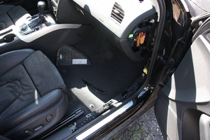

  14. Alek-S4
    Alek-S4 Завсегдатай

  16. Alek-S4
    Alek-S4 Завсегдатай
    5 мар 2009
    754
    Audi A4/B8 avant 08г. MMI Navi
    Попробую чуть чуть прояснить, крышка отпадает сразу т.к. мотор который приводит её в действие стоит в крыше, тоесть надо менять всю механику задней двери добавлять мотор и его блок управления.
    Кожу на сиденьях можно пошить в любом ателье ценники прыгают по разному мне за второй авто объявили 70т. вместе с обшивками дверей (это средний ценник)
    Музыку можно поставить только не штатную если надо погромче, ибо имплантация MMI по звучанию будет тоже самое. Для постройки в кузове И8 нормальной музыки нужна вот такая штука http://www.magnitola.ru/Alpine-VPA-B222R-p-9200.html для того чтобы подключить внешние усилители саб и нормальную аккустику.
    Для подлокотника надо заказать центральный тунель вместе с ним ценника незнаю у официалов можно узнать номерок и цену.

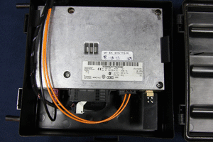

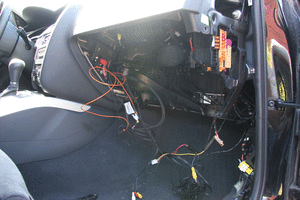

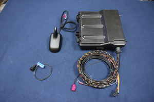

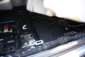

  18. Alek-S4
    Alek-S4 Завсегдатай
    5 мар 2009
    754
    Собственно вот, первые две комплектация, остальное разгромленный салон:D

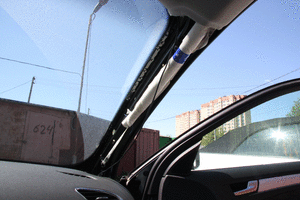

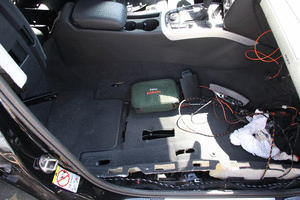

  19. Alek-S4
    Alek-S4 Завсегдатай
    5 мар 2009
    754
    продолжение
