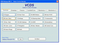

    по теме не понял как всетаки сделать тест стрелок...где эти биты искать?и тоже касается ресничек свтедоиодных-там тоже биты...кодинг ведь один(.

    Я могу сфоткать подробно что надо делать в Ваг-Коме.

    если не сложно...а то входишь в кодировку приборки...а дальше..

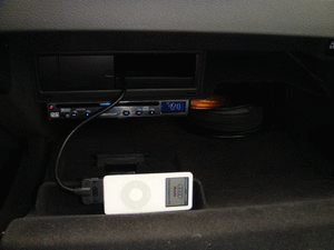

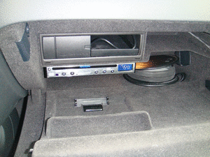

    Еще немного фоток
    Установленный в бартачке DVD и AMI (ауди мюзик интерфейс)

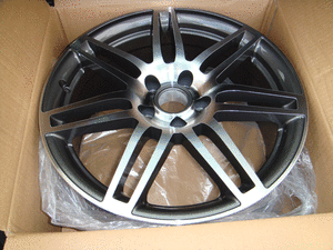

    Куплена новая обувка на лето

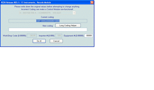

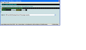

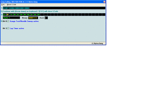

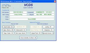

    как включить тест стрелок таймер и выключить ремни безопасности.
    по пунктам: заходим в 17 контроллер (приборка) - coding - long coding helter - 3 пункт переключать Тав-ом
    Byte 0 - ремни безопасности
    Byte 1 - тест стрелок, таймер

    Ну хоть бы отписался в теме про летние диски :)
    А что за фирма ? Реплика ? А какие характеристики дисков ? Сколько стоят если не секрет ?

    Если неоригинал, то диски как минимум точены должны быть на ступице, есть 8х18 диски с ET45, но везде DIA 57.1, до 66.5 точить надо 1000р./диск, бюджетно, но и диски не самые крутые для такой операции, трещина по раковинам литья пойдёт и что тогда? Оригинал порядка 140000р. комплект дисков выходит, я за 75000 колеса OZ с резиной Bridgestone Potenza Adrenalin Re001 купил. С полностью родными параметрами без гемора.

    Зачем точить, если проставочное кольцо есть ?
    А ты какие диски купил ? Покаж...:)

    Я кстати сначала туда отписался потом сюда:nod:
    комплект обошелся в 26800 + заказал резину 245/40/R18 за 30000р
