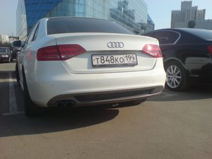

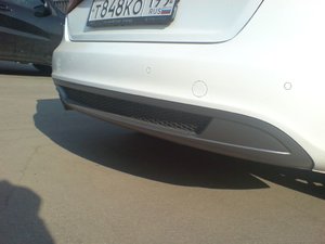

    Во какую штуку увядал...бампер - S-line. К нам не подойдет ?
