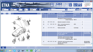

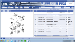

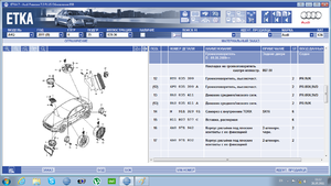

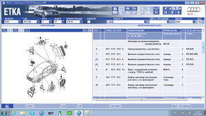

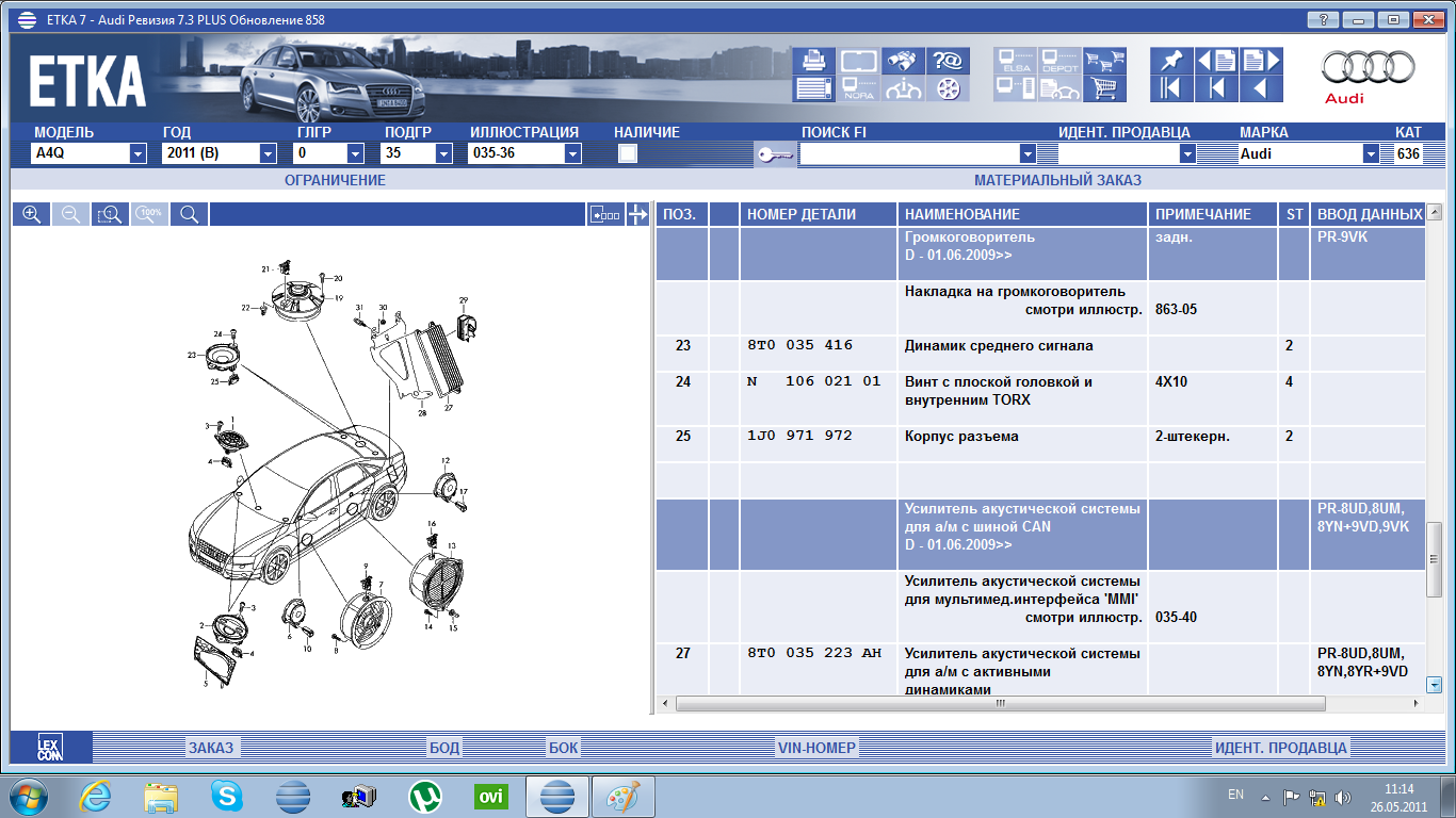

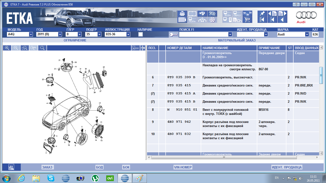

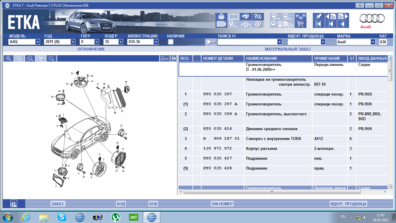

    вот скрины из ETKA, смотри, думаю поможет разобраться. система 10 динамиков и сабвуфер обозначается 9VD

    Стало понятнее, что надо и усилитель докупать (8T0 035 223 AH), и динамики, и, видимо, проводку - в общем даже в 20 тыр не уложиться (один усил около 14 тыр). Овчинка выделки не стоит. Я то думал просто саб сзади добавить и все, чтобы тыр 5-7 отдать... А так проще всю акустику заменить...

    да есть там вроде два варианта акустики без усилка - 8RE и 8RX и как раз они отличаются на два динамика... просто странная действительно комплектация - обычно либо 8 либо 11... а 10 редкость! pokogreg менять два динамика в передних дверях, ставить усилок и переделывать всююююю проводку.... так как все пойдет от усилка а не от магнитолы....

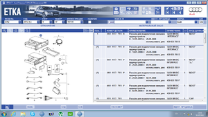

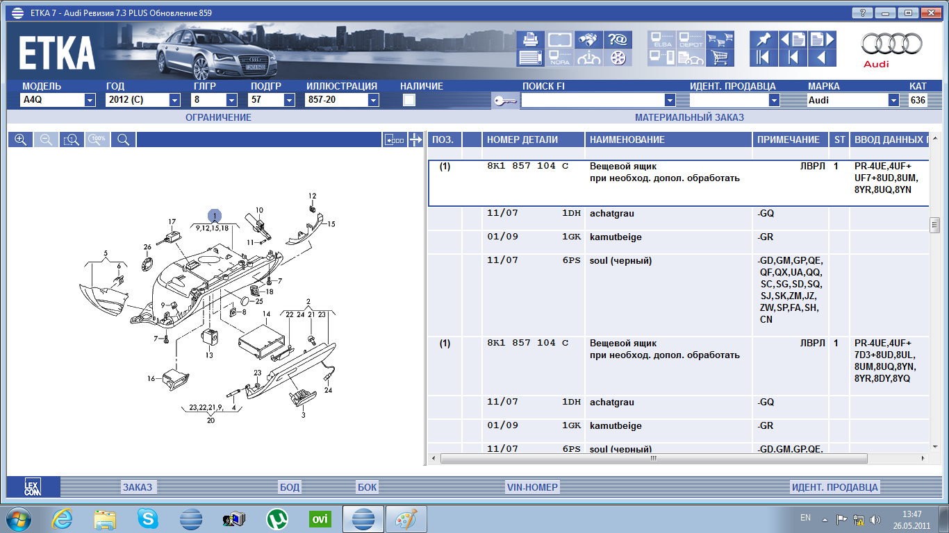

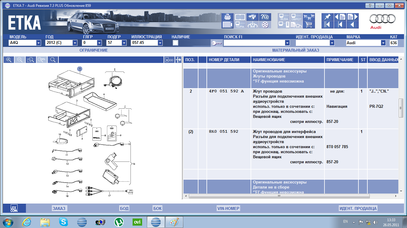

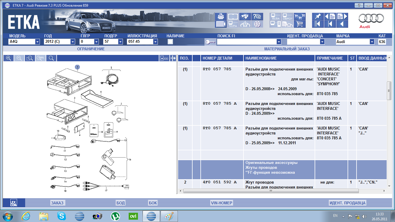

    Опять же скрины помогут, чтобы не быть голословным
    нужны позиции 1 и 2 (главное правильно выбрать номер)
    не нужно забывать, что если бордачек не имеет карманов, то его придется менять, а он стоит около 6 тысяч рублей
    код опции АМИ UF7 (это для выбора бордачка)
