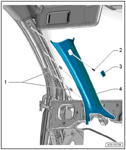

    Добрый вечер.
    У кого есть elsa,
    Можете посмотреть как снимается правая передняя обшивка стойки?
    а то на всех компах win 7...

    #3732 Ozzysk, 14 май 2011
    1 - Зажимы
    q установить на накладку
    q заменить при повреждении или деформации
    2 - Болт
    q заменять после каждого демонтажа
    q резьбовое отверстие для болта всегда прочищать, например, метчиком
    q 3,5 Нм
    3 - Заглушка
    q со значком „Airbag (подушка безопасности)“
    q отсоединять осторожно
    q закреплен на накладке во избежание потери
    4 - Верхняя накладка стойки А
    q Снятие и установка → Глава

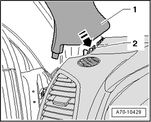

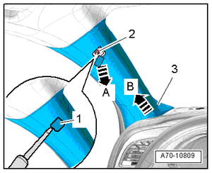

    Снятие и установка верхней накладки стойки А
    Инструкция
    Порядок снятия и установки справа и слева одинаков.Необходимые специальные приспособления, контрольные и измерительные приборы, а также вспомогательные средстваt Клин для демонтажа -3409-– Осторожно открепить заглушку -1- со значком „Airbag (подушка безопасности)“ отверткой от накладки стойки А по напралению вверх.– Вывернуть болт -2-.– Осторожно частично открепить верхнюю накладку стойки А -3-, начиная сверху, клином для демонтажа -3409--стрелка А-.– Верхнюю накладку стойки А извлечь из передней панели -стрелка В- и снять. УстановкаУстановка осуществляется в обратной последовательности, при этом необходимо учесть следующее:
    Инструкция
    t Если зажимы обшивки остались в точках крепления на кузове, снять их и насадить для установки на обшивку.t Проверить зажимы на отсутствие дефектов и деформаций, при необходимости заменить.– Удалить из резьбового отверстия болта верхней облицовки стойки А остатки резьбового лака, использовать для этого метчик. Инструкция
    Если резьбовое отверстие не прочищать, возникает опасность, что при установке новый болт будет заедать и при повторном демонтаже может быть сорван.
    – Верхнюю облицовку стойки А -1- ввести в крепления -1- передней панели и установить переднюю накладку порога -в направлении стрелки-.– Закфиксировать верхнюю накладку стойки А и надвинуть на нее дверной уплотнитель.

  14. ALF555
    ALF555 Участник форума
    30 мар 2008
    130
    А4 B8 - продана
    Спасибо большое, на днях разберу.
