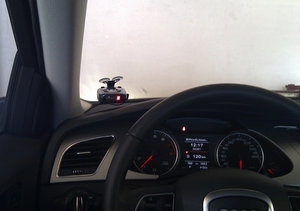

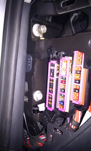

    "Штатно" установил радар-детектор.
    Подключение к бортовой сети произвел на левой панели предохранителей.
    Подключил на "черную" колодку на место второго предохранителя (он не задействован).
    Минусовой провод подключил болтовым соединением.
    Включение радара-детектора происходит только при включенном зажигании.

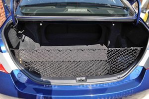

    а меня интересует больше сеточка не по краям, как на фото у Taras Bulba, а непосредственно в самом багажнике (горизонтально), как на предыдущей моей камри (штатно)-открываешь багажник, сразу висит сеточка (горизонтально), она и не мешает и не видна, зато можно все сетки сложить и ничего не упадёт и тянуться во внутрь багажника не нужно-мега удобно. Вот бы найти подобное крепление и сеточку для А4, естественно хочется не колхозить. В моей комплектации в багажники вообще ни одного крючка нет, после аванта 8E с его крючкам я "в расстройствах"
    p.s. "дооснастил" пока только ключ :) вот таким вот чехольчиком
    AUDI Smart Key Leather Holder Fob A4 A5 S4 A6 TT Q5 Q7
    http://cgi.ebay.com/ebaymotors/AUDI...12?pt=Apparel_Merchandise&hash=item4cf0cd56b4
    10,88usd сам чехольчик, 2 доллара доставка. Получил стандартно за 2 недели
    p.p.s. вот фото сеточки которую хотелось бы иметь на А4

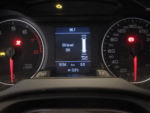

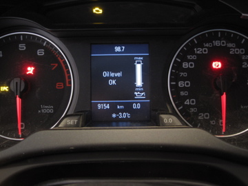

    Гуру, подскажите, такую картинку возможно поставить на наши авто? )) Я так понимаю, это VAGом как то "поковырялись"?
