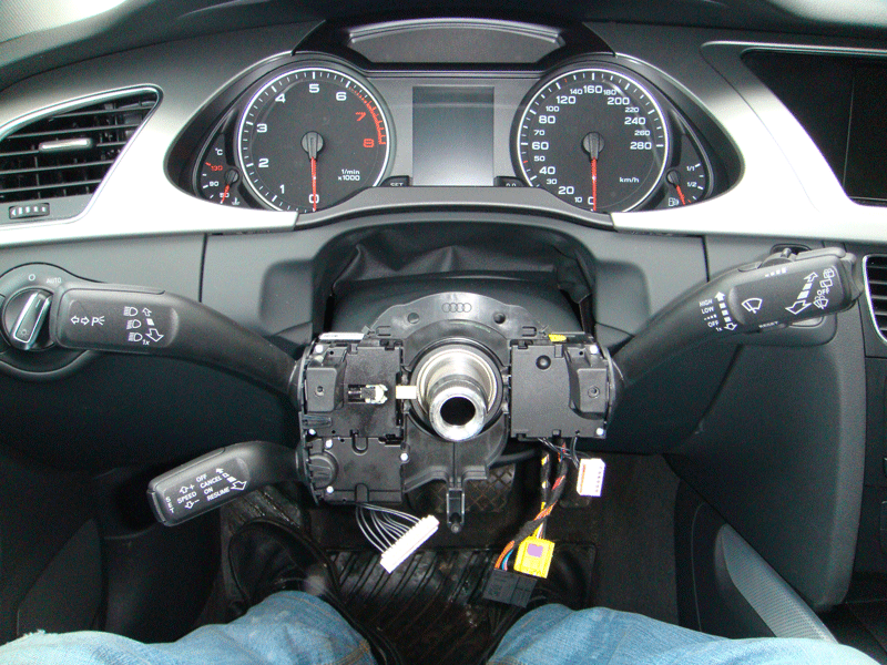

  1. Taras Bulba
    Taras Bulba Завсегдатай
    10 апр 2010
    830
    Бомбардировщик В8
    +1
    если с круизом подрулевой переключатель ставить, то нужен будет новый кожух, так как у старого кожуха отверстие под рычажки рассчитано на один рычожок, а не два.
    Так, что список скорее выглядит:
    8K0953502BD4PK - подрулевой переключатель с круизом для седана
    8K0953512E6PS - кожух под переключатели с круизом
    8K0 953 568 G - вот про датчик угла поворота ХЗ. Не смогу наверняка сказать... Надобно у Alek-S4 расспросить, думаю он скажет наверняка.
    Ну и активация/кодировка через ВАГком или ВАСьку.
    объясните мне всё-таки с бортовым компьютером (я не могу понять) изначально хотелось иметь его.
    В итоге есть предложение купить подрулевой переключатель для круиз контроля и нижний кожух.
    Это хорошо (круиз-контроль), но это подрулевой переключатель с левой стороны! а кнопки бортового компьютера (reset и качелька) находятся ведь на правом подрулевом:shock:
    В итоге как я буду бортовым компьютером управлять?

    Не тормази...

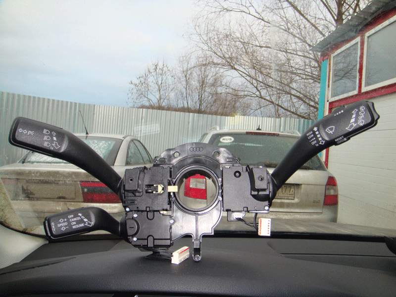

    Вот фотка 8K0953502BD4PK:
    Как ты можешь заметить и Ресет и все что нужно там присутствует.

    я думал 8K0953502BD4PK это один рЫчажОг:D
    Спасибо!

    фотка от аванта номер 8K0953502BК4PK
    на правом рачаге нарисованы пиктограммы для заднего дворника, это единственное отличие от переключателя для седана, у которого кнопка резет тоже есть.
