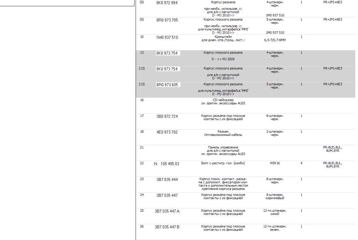

    спасибо за информацию, но чего-то в одном месте ужжалило, поехал к дилеру и заказал комплект, обошлось в 2900 р + ожидание 2 недели. правда номерки не удалось выведать, как получу сообщу.
    но я понял, что это будет пункт 6, 7, 13 на риснуке в посте выше, и видимо 26, покольку о каком-то дополнительном разъеме речь шла.

    все правильно (я сначала не совсем правильно понял вопрос), если полный комплект, то именно позиции:
    6 - 8J0 035 475,
    7 - на выбор по рисунку из поста выше,
    13 - согласно новому рисунку
    26 - 3B7 035 447 B
