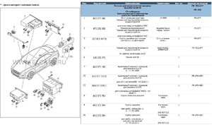

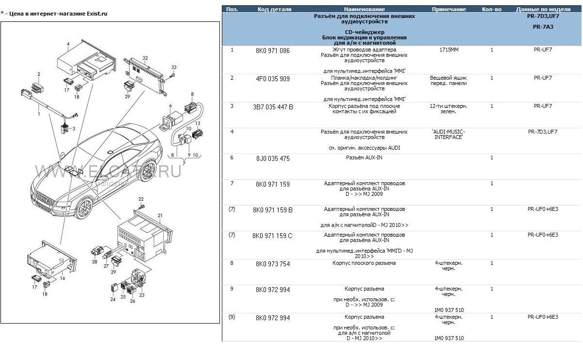

    Уважаемые Гуру A4!
    Пересмотрел всю тему, но так и не нашел ответа на свой вопрос:
    Имеем А4 В8 2008 г. без MMI, магнитола Concert. Очень хочется снять звук с внешнего источника, обычного разъема 3.5 мм. и пустить его через колонки в авто.
    Из тех вариантов что увидел
    1.это приобретение AMI, который разместить можно в бардачке и через него подключать не только 3.5 jack, но и apple и usb - но цена в 30 000 совсем не устраивает.
    2.Видел AUX-IN на фото от Aleks-A4, но как понял, этот только для MMI, если я не прав поправьте и дайте пожалуйста партнамбер (и если есть отчет по установке). Необходимо будет прописывать что-то vag-com'ом в этом случае?
    Может есть какой-то третий вариант? более бюджетный чем первый?
    заранее благодарю.

    Самое бюджетное это поставить AUX-IN, ставится на любую систему, цена приблизительно 1500р, нужен сам разъем + кабель к нему до магнитолы и активация Ваг сомом.

    А партномер этого разъема и кабеля не подскажете? и Ваг кома нет ((

    Позиция № 7 на рисунке, плюс потребуется еще позиция № 26 ее номер - 3B7 035 447 B, потребуется еще три проводка чтобы все это соединить, есть помоему оригинальный провод, но я его номер не знаю.
