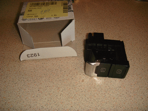

    Пытались разобраться с этим вопросом, насколько выяснили провода подходят не все, а именно не хватает двух, поэтому думаю, что с наскока данную опцию не победить, зато подсветка работает. Я так понимаю, что не хватает как раз проводков для создание команды для включения функции помощи при подъеме (она не дает откатываться назад) кстати говоря для вариатора это абсолютно не нужно, он и так не даст откатиться

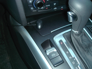

    Эту кнопочку я задействовал, что бы убрать колхозную кнопку она на фотке видна, очень кстати удобно получилось пряма под рукой, теперь входа видеоинтерфейса переключаются через нее.

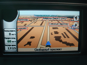

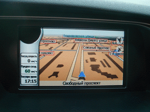

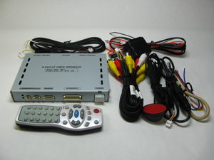

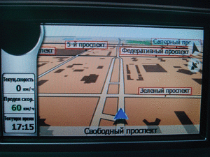

    Всем, привет! Кому интересно, немного про дооснащение А4 навигацией.
    Итак: навигация для подключения к штатному монитору IGO NavNgo Limousine стоимость порядка 25 000 рублей. Видеоинтерфейс для А4/А5 - стоимость порядка 16 000 рублей. Подключается все примерно за 3-5 часов в зависимости от навыков. Блин засада не могу фотки вставить. Буду разбираться как это делается:shock:

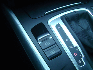

    Уж больно красивая кнопочка:D

    Alek-S4 премного благодарен за выложенные фото:[:]||||||Я так чувствую точно придется заново регистрироваться. Ну так вот попробую немного рассказать о процессе. Навигация подключена к видеоинтерфейсу (про него на форуме много уже написано, поэтому не буду останавливаться на нем) через АV вход, качество из-за этого не много пострадало, поскольку в нем есть еще RGB вход специально для подключения навигации (если у нее есть такой выход). У NavNgo Limousine есть такой выход, поэтому естевственно была поставлена задача подключиться через него, для пришлось сочленять два кабеля (один от видеоинтерфейса, другой от навигации). Сочленение произведено путем пайки. Но факир был пьян и фокус не удался:umnik:. После подключения качество картинки стало гораздо лучше (к сожалению после нескольких часов напряженных боев фото забыл сделать), но засада была в том, что навигация по этому порту выдает картинку с меньшим разрешением чем позволяет наш родной монитор, из-зи этого картинка стала меньше экрана. Мне такой вариант не очень понравился поэтому было все обратно подключено чере AV вход.

    да ты прав, кнопка красивая, впрочем как и все в Audi

    Забыл указать прайс на кнопочку. Она тоже оказалась не такая уж дешевая, ее стоимость 995 рябчиков.

    не уловил, что за кнопка (А)?

    Я изучал этот вопрос, надо кинуть пару проводков от кнопки до блока АБС в багажнике. И закодировать опцию.
    Если хочешь, могу дать схемы. У моей машины эта опция с завода стоит, так что могу и кодировки свои скопировать, но честно говоря, я этйо системой вообще не пользуюсь

    HillHolder

    Что-то не очень понял, а он ставится на место штатного "Ауди"? А при этом отображения магнитолы, настроек машины выводятся на новый этот новый монитор? Он сенсорный? Какой кнопкой переключаться в режим навигации. Или она теперь все время показывается на экране?

    HillHolder у меня на (Р) работает

    А ручник на чем тогда?
