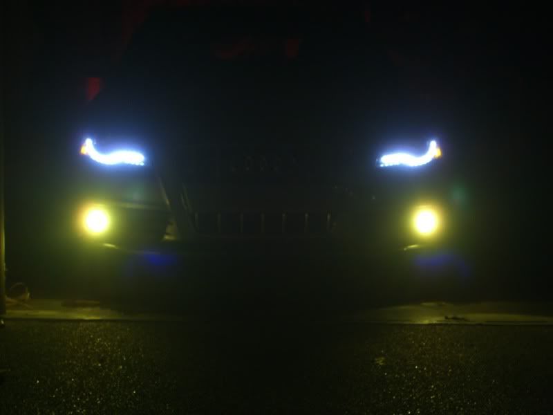

    Вместо обычных ПТФ - желтые лампы :)) Светофор :)) Подробности ТУТ (все фотки доступны после регистрации на сайте)
