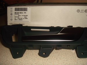

    нее , ручки с закрыванием ,типо как на водителькой )

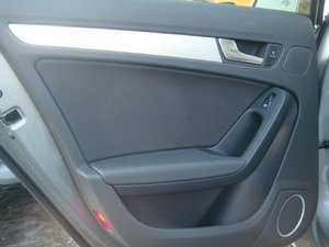

    Вот про такие ручки идет речь, на данных фотках задняя левая дверь и отдельно ручка передней пасажирской двери.

    кнопки на каждой двери для меня ваще непонятно зачем, ЦЗ у главного!
    ноги перед есть, зад готовится, кстати там есть сложности при заде? как делали?
    бардак и дефлектор сделаны
    индивидуальный задний отстой, тока если ребенку ,которого у меня нет
    а вот козырьки не стал в свзяи с небюджетом

    все, понял. а на кой они нужны? я так понимаю любой пассажир может двери заблокировать? так мне ребенок на заправке и запрет машину:smile30:
    разве что посимпатичнее будет, меня всегда эти выштамповки удивляли, туда бы продолжение декоративной вставки сделать

    насколько я понимаю, разблокировки на всех дверях требуют правила америкаснкой безопасности, на всех американках оно идет в базе, как и ручка открытия багажника изнутри.

    отключаемо :), но смотрятся на шаг выше чем заглушки страшные.
