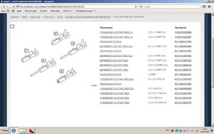

    всем привет. Искал пины но не нашел. От ауди по номерам приходят с провадами. Наткнулся на такую тему. Сам заказал. Пришло все без проводов только то что на картинке. Кому нужно берите. не смотрите что от бмв.
