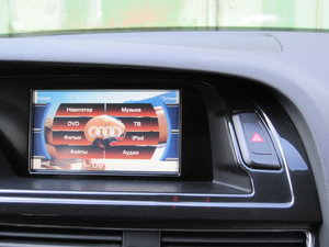

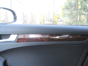

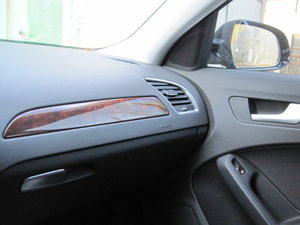

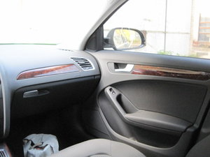

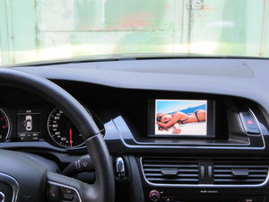

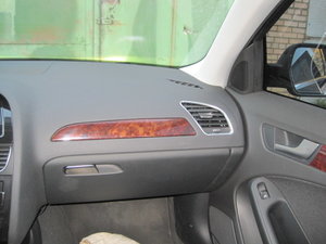

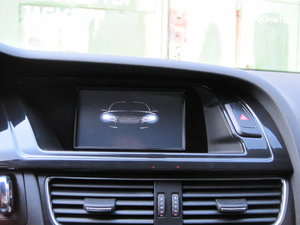

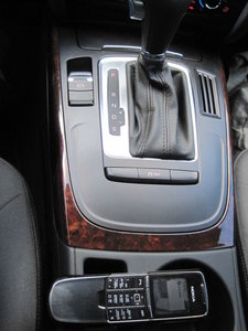

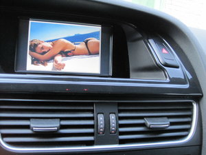

    Всем привет. На выходных забрал у Максима свои накладки..скажу честно они превзошли все мои ожидания. Цвет совпал с родным "корень ореха". Я очень доволен. + центральная панель в черный лак. Смотрится супер, хотя на мой взгляд нада было черноты еще в краску добавить но и так хорошо))
    В планах полоски на решетку радиатора и шильдик на крыло))))
    Отдельное спасибо Максу за помощь в доставке и установке))))
    на фото также видна установленная система не штатной навигации навител с интернетом, двд, читает все, возможность лазить о сайтам и подключить камеру заднего вида.Блок двд стоит в бардачке. У дилера это стоит 110000... я не платил так как сложные отношения с дилером у меня. Вообще это чудо можно дешевле приобрести.
    Просьба не кричать что это колхоз)))))) выглядит все очень достойно...:rock:
