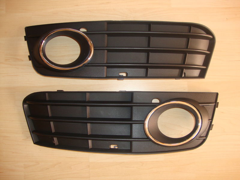

    Максим, нащел на ебее такие детали. Они вроде как с хром кольцами, но для обычного бампера
    номера 8KD 807 681 01C и 8KD 807 682 01C
    можешь уточнить, действительно они в обычный бампер?
      57,1 КБ
      218
  11. dmaxm
    dmaxm Живу я здесь
    1 фев 2006
    2.014
    Q5
    номера не пробиваются, надо уточнять...
    я где то читал:shock:, что на китайском рынке вставки в обычный бампер идут как в S-line с хромированными кольцами, возможно это они и есть:beer: мне не актуально, я хочу родной S-line обвес.

    это приборка Q7 а не А4

    #954 dmaxm, 5 окт 2011
    да, точно это китайские девайсы:)
