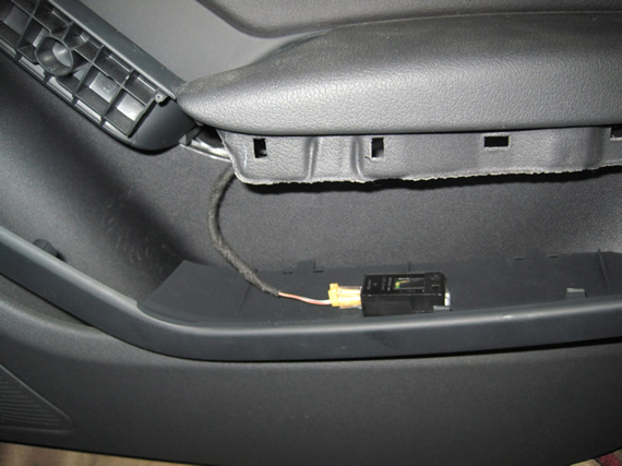

    [​IMG][​IMG]

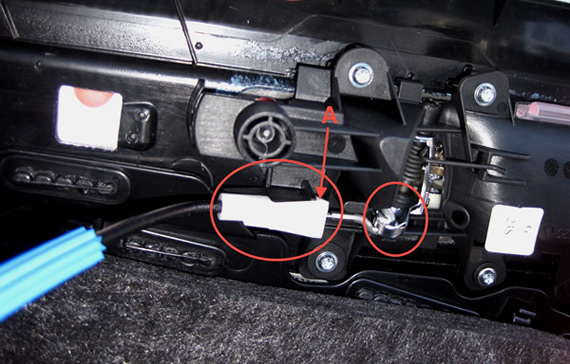

    2. Отдираем обшивку, залезая под неё пальцами с полукруглой части и тянем на себя.

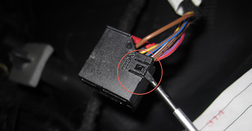

    3. Аккуратно снимаем обшивку, держа ее в руках, отсоединяя сверху металлический тросик, который держит ручку двери + аккуратно поддеваем отверткой розовую "собачку" (она видна на картинке) и вытаскиваем большой синий штеккер с проводами из гнезда:
    [​IMG][​IMG]

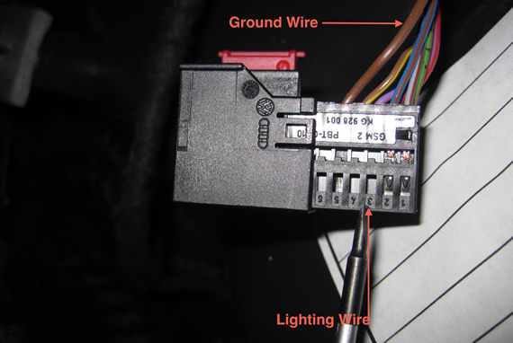

    4. Кладём обшивку вниз и делаем следующее:Берём в руки штеккер, вставляем туда 2 провода с пинами, в крайние левые 2 дырки (они помечены циферками 1 и 2). [​IMG][​IMG]
    Крайня слева (номер 1) - земля, - данный провод надо накинуть на коричневый провод (в связке проводом там один такой) следующим образом:

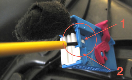

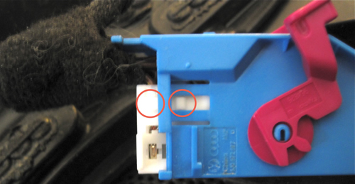

    5. Второй провод (провод №2), на конце которого также - пин необходимо вставить в синий штеккер, который вы вытащили из двери:
    Сначала вытаскиваем из синего штеккера белый штеккер, что бы в него вставить проводок:
    [​IMG][​IMG]

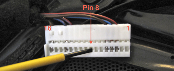

    6. Второй провод (провод №2) вставляем в пин №8 - каждый пин пронумирован, так что не промахнитесь :)!!!
    [​IMG][​IMG]
    Штеккер вытаскивам вот так:

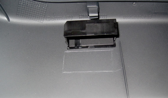

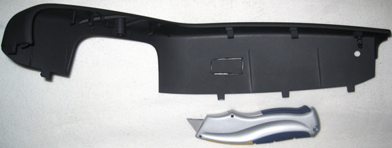

    Делаем дырку для диода: мереем линейкой и по размеру либо выпиливаем, либо выжигаем, нагревая острый предмет на пламени (например нож):
    [​IMG][​IMG]
    В принципе всё! Так мы сделали передние двери.

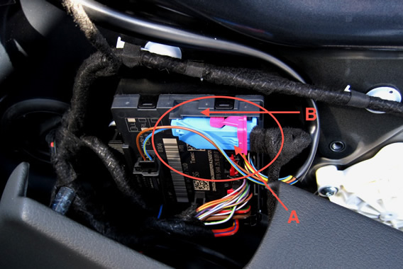

    Касательно задних дверей: Учитывая то, что если полностью снять обшивку задней двери (левой либо правой), для неопытного разбирателя, например такой как я, будет сложно поставить ее обратно из-за того, что надо ухитриться на весу подсоеденить обратно металлический тросик, который отвечает за ручку двери. Поэтому что бы не испытывать судьбу, я сделал следующим образом:
    1. Открыть заднюю дверь, открутить 5 болтов, отодрать край обшивки, что бы можно было туда влезть руками, не снимая саму обшивку.
    Берем готовый диод с проводами: один (номер 2) с пином, и первый (номер 1) без пина и просовываем его внутрь через снятую пластиковую обшивку двери (через дырку):
    Затем аккуратно подлезть под обшивку и вытащить такой штеккер:
    Затем отверткой поддеть красный ограничитель и его разпотрошить, вот так:
    [​IMG][​IMG]
    Находим 2 провода от диода, которые мы протянули внутрь обшивки снаружи. Провод номер 1 (земля) лепим скруткой к земле (коричневый):
    Провод номер 2 с пином на конце, суём в Пин №3, вот так:
    [​IMG][​IMG]
    Засовываем обратно всю конструкцию:
    и вставляем в дверь обратно, откуда вы его достали.
