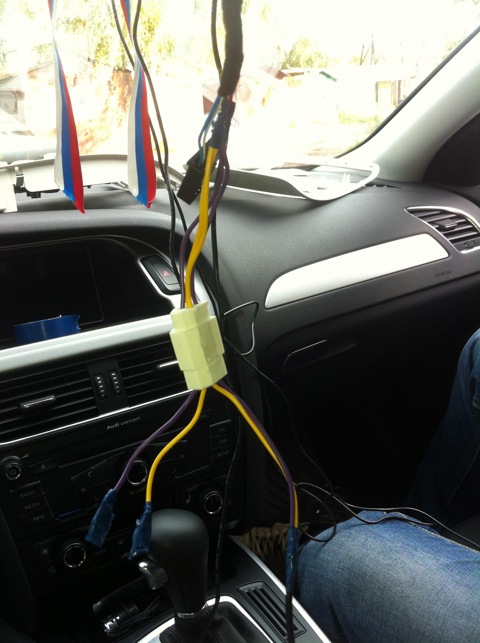

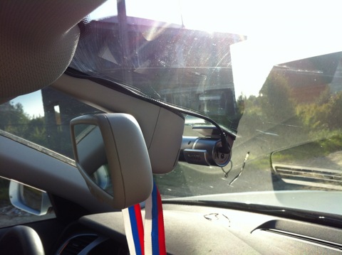

    подключение видеорегистратора(BlackVue DR400G-HD II) к плафону освещения салона
    Может понадобиться кому:hi:
    !Сразу же выньте предохранитель на плафон, а то мало ли что;) !(предохранитель находиться в салоне слева)

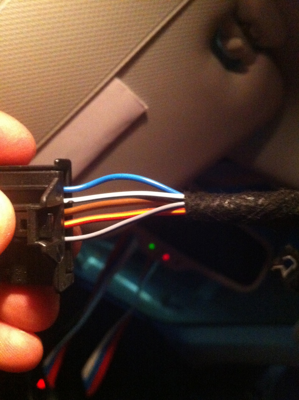

    и так… снял плафон(для этого понадобиться шестиграник_ болтик находиться в отсеке для очков), перед нами две клемы:
    КЛЕМА 1 — провода: синий, бело-синий, коричневый(это -), красно-желтый(это +), бело-синей
    КЛЕМА 2 — провода: коричневый, синий, красный, красно-синий
    Надрезал изоляцию на проводах с (+) и (-) _ на КЛЕМЕ 1, так что бы провода остались целы и снять только некоторую часть изоляции. К этим "надрезам" подкрутил клему, заизолировал
    Клему подкрутил на два выхода:
    1ый для видеорегистратора. Сразу же подпитал провод от регистратора, заранее протянув его от зеркала заднего вида под обшивку к плафону
    2ой для антирадара. Пока заизолировал, так как еще не купил =)) потом останется только купить и подключить на всё готовенькое
    Далее вставляем предохранитель и проверяем идет ли питание на регистратор! Если все в порядке, подключаем плафон к клемам и монтируем его на своё место
    И вот так всё выглядит в готовом(собранном) виде
    По расходам:
    80р — тестер что бы найти (+) и (-)
    33р — клема на два выхода
    Что нам понадобиться:
    тестер
    клема
    изолента
    ножик
    шестиграник
    и 30 мин времени)
    ! ! ! ! ! Точно такой же регистратор ставил на AUDI a6 2010года. Все по тойже схеме, только внимательней с проводом на (-). На большой клеме 2ва (-): 1ый как то связан с дверьми(по этому там не постоянное питание), 2ой постоянный на плафон(ПОДПИТЫВАТЬ К НЕМУ) ! ! ! ! !
    Цена вопроса: 113 рублей
