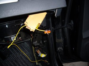

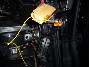

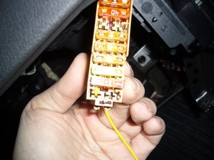

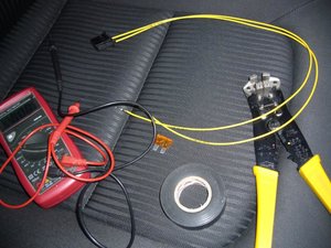

    Так вот решил я в стандартные места подключить проводку от чёрного разъёма, но вот опять задача - ибо железные наконечников в блоке предохранителей другие(мамы), они больше для другого тока. Получается придётся придумывать во что будет подключён предохранитель....
    Как оказалось питание всегда существует в блоке предохранителей зеленого цвета (на мой взгляд) и там внизу блока есть 2 пустых не занятых места под предохранитель - туда и решено было установить, дело собвственно опасное ибо можно легко случайно закоротить и тогда вдруг чё то может и загорется.... так что нужно конечно быть уверенным, что там ничего близко не расположено и не коротит. Далее дело техники - откусил провод, зачистил, пропустил через нижний свободный лот блока предохранителей, прикрутил на предохранитель одним концом(взял 5А предохранитель) и вставил в верхний свободный лот - видно на фото, сам предохранитель вошёл не до конца ибо там намотан провод.

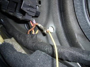

    Далее минус (по моему) был взят с болта справа внизу, тоже откусил провод чтобы было 50см свободного, зачистил и примотал к кольцу, хотя наверно надо было мотать на сам штырь и закрутил всё в обратном порядке - результат на фото.

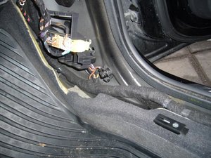

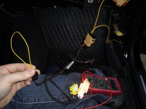

    Теперь у меня болтался разъём чёрный который надо было лишь подсоединить к проводу с лампочкой и обратно собрать бардачёк перед этим попутно вставить все пароги с право обратно на свои места.....
    Скажу так, что в след раз конечно лучше взять опцию света и самому не крутить ибо на круг вышло: провод 1 089,47 лампа 446,01, разъём 170,98 наконечники 440 + куча мучений с разбором сбором, неделю ездил с разобранным салоном, но сам процесс конечно увлекательный
    Светит днём почти не заметно, а ночью когда темно всётаки повеселее, осталось в начилии 2 наконечника и даже изолентой не воспользовался.
    По хорошему надо сразу монтировать свет под ноги пассажира, но куда его вешать чтобы алгоритм включения был оригинальным мне не понятно......
    Если кто подскажет куда подключаться буду рад и позже может заморочусь с подсветкой ног

  16. Шурик008
    Шурик008 Участник форума
    8 дек 2011
    103
    A4/B8 2.0 TFSI Q
    Я даже спросить боюсь, а что значит "прикрутил к предохранителю"????
  17. Valerick
    Valerick Завсегдатай
    27 сен 2005
    971
    A4/B8 1.8T 2011г.
    на фото видно.... колхоз - он и в африке колхоз...

  19. creativ
    creativ Участник форума
    8 июл 2010
    409
    A4 B8
    Пришлось смонтировать именно таким образом, не понимаю в чём именно "колхоз" вся проводка родная и явно она тянется из этого блока предохранителей, не моя вина что эти железные наконечники продаются с ожиданием по пол года или ауди не удасужилось сделать цельный провод от блока предохранителей к чёрному разъёму....
    Лучше б подсказили номер наконечника который защёлкивается в блоке предохранителей, чтобы другие сразу купили 1 провод 000 979 131 A и второй провод с наконечником который идёт в блок предохранителей( в который сам предохранитель вставляется)
    Как кретиковать так все умные и герои, а как показать как правильно сделать так отсиживаются в кустах тихорятся....
    Задача стояла сделать - я её выполнил, испольнение на 4 из-за недостатка информации
  20. Valerick
    27 сен 2005
    971
    A4/B8 1.8T 2011г.
    приезжай и я тебе ПОДАРЮ кусок провода с предохранительным разъемчиком в колодку... сделаешь все по-человечески...
    и не позорься и тем паче не стоит гордиться столь колхозно установленным предохранителем...
