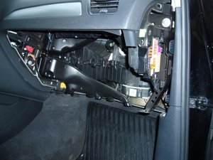

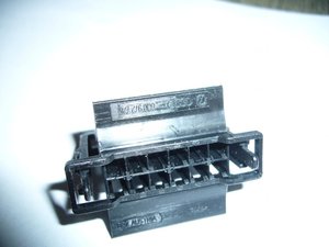

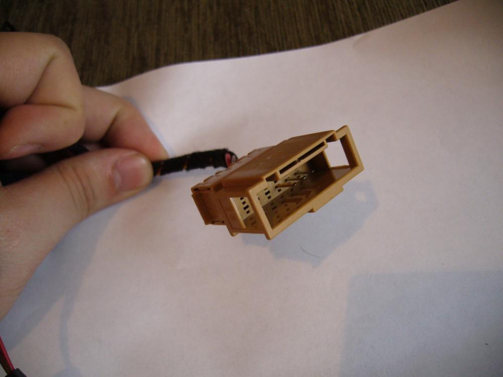

    Ещё раз добрый вечер, я всё по поводу подсветки бардочка мучаюсь, куда же её подключить????
    dmaxm ты скидывал схемы но как их открыть я не понимаю, нажимаешь на файл кидает на радикал а там пусто, само изображение весит мало и нечитабельно...
    В теории я понял что кто то может и ставил себе, но реально никто не говорит потому что не знает куда подсоединять провода от разъёма 6Q0 972 726 их там 6шт выходит разных....
    Провод который куплен - 8K0 971 679 C его вообще никуда воткнуть получается.
    Проще купить разъёмы
    893 971 632 - 2шт для подключения самого плафона и кнопки при открытии бардочка.
    Ещё можно такой же заказать 1 разъём для подключения плафона который можно сразу воткнуть для подсветки ног, раз сняли бардачёк он туда же крепится
    Ну и обязательно заказать сами наконечники 000 979 131 A - 2шт, провода самому напоятьи вставить наконечники в разъёмы...
    Объёсните куда воткнуть какие провода с радного жгута

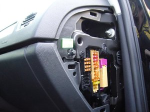

  15. creativ
    creativ Участник форума
    8 июл 2010
    409
    A4 B8
    блок предохранителей
