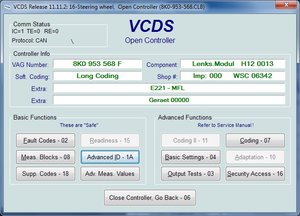

    Прочёл тему поиском по круизу.
    Понял, что кольцо должно соответствовать подрулевым переключателям. Как я понял, у меня "8K0 953 568 F". Exist такого не знает. Как понять, какие переключатели подойдут?
    Например, на разборке есть 8K0 953 502 BK - можно их заюзать?
    На рычаге дворников есть кнопки для БК (<, >, reset).
    На всякий случай полный лог: [CUT]
    Saturday,15,September,2012,20:07:30:55062
    VCDS Version: Release 11.11.2
    Data version: 20120126
    Readiness Status: 00000000 00001110 10000000 00000000
    MIL Status: MIL OFF
    Comprehensive Components: Passed
    Fuel System: Passed
    Exhaust Gas Recirculation: Passed
    Number of EOBD-related DTC(s): 0
    Saturday,15,September,2012,20:11:54:55062
    Address 16: Steering wheel
    Control Module Part Number: 8K0 953 568 F
    Component and/or Version: Lenks.Modul H12 0013
    Software Coding: 000032
    Work Shop Code: WSC 06342
    VCID: 3D7A8E9EA46A8FB
    Advanced Identification
    Serial number: 90304HFS000CW
    Identification: KLO-KLO
    Revision: --------
    Date: 28.06.08
    Manufacturer number: 0344
    Test stand number: 0459
    Flash Status
    Programming Attempts(application): 0
    Successful Attempts(application): 0
    Programming Status: 00000000
    Flash Date: 2008.06.28
    Flash Tool Code: 00000 000 00000
    Software
    CAN: 01.13.00
    TP 2.0: 03.02.00
    KWP2000: 03.00.00
    OSEK-OS: 03.03.00
    OSEK Net: 03.65.01
    OSEK-Com: 03.03.00
    LIN 2.0: 00.01.31
    Misc.
    Hardware number: 8K0 953 568 F
    Workshop System Name: J527
    VCDS Info:
    Labels: 8K0-953-568.clb
    [/CUT]
